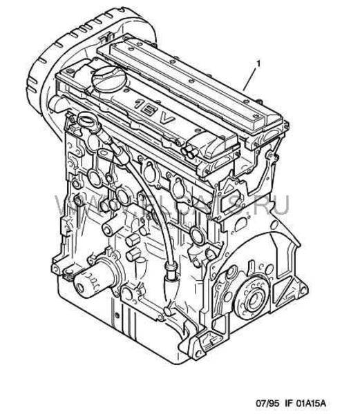

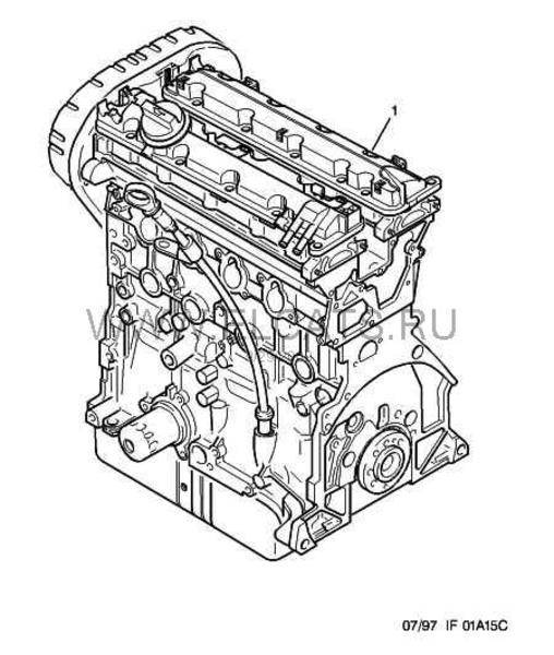

отпишись если подойдут. На этот двигатель шли два вида крышек ДВИГАТЕЛЬ (СИСТЕМА ВПРЫСКА XU7JP4; ДЛЯ: НАЧИНАЯ С PRO NO 07664;) у меня такой. ДВИГАТЕЛЬ (СИСТЕМА ВПРЫСКА XU7JP4; ДЛЯ: НАЧИНАЯ С PRO NO 07665;) это к нему я купил прокладки

Да, в магазине мне сказали, что есть два вида клапанных крышек на этот двигатель - металлическая и пластиковая. У меня металлическая. Прокладки я заказал те, что на среднем рисунке под номерами 14 и 15. Они действительно немного отличаются друг от друга. Оригинальные номера - 0 249.A2 и 0 249.A3. И двигатель у меня тот, что на первом рисунке. На нём действительно отображено "16 V". А что, могут различаться между собой клапанные крышки одного и того же двигателя (кроме материала изготовления собственно)? Посадочные места у них ведь одинаковые, крепление одинаковые. Как могут не подойти прокладки? За счет чего?
если крышки металлические то не подойдет 99%. Я заказывал теже номера только не оригинал. на этих прокладках какие-то кольца под крепеж, но ничего не совпадает. И сама прокладка выполнена в вертикальном виде, под глубокий паз. А нужна обычная плоского исполнения. А может у меня руки кривые.

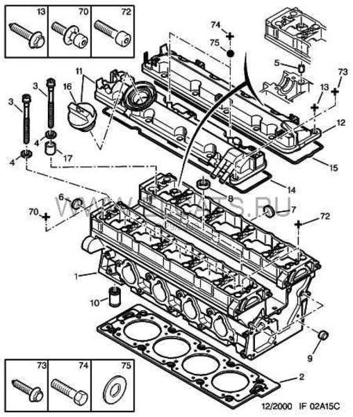

Или пробка.Или прокладка, возможно, клапанной крышки (№ 19 и 20 на рис).мотор 1.8 литров рестайл, 16 клапанов, 117 лошадей.

Corteco 026206P или Elring 331.540 замена для ориг №0249 A4. Именно она смотрит на тебя лицом (№19 предыдущий пост и рис. в нем.).Но прежде чем менять - посмотреть при каких режимах появляется утечка, идет ли мало на убыль. Есть ли трещина 9аварийное прошлое).0 258.56 Крышка масло заливной горловины. Стоимость тыс. 20 бел. руб. Я вот точно не помню (а бежать в автос сейчас холодно и темно) если ли на самой крышке уплотнительное кольцо, при его износе повреждении может масленистые газы слегка прорываются из мотора через стык и засоряют вокруг пробки налетом.Вообще, в случае с пежо я бы беспокоился по поводу убыли масла на угар и т.д.

одна или она двойная... может есть ее схема ?
  #49 OFFLINE   Dils
Dils
    гость
  • Banned
  • PipPipPipPipPipPipPip
  • 2053 сообщений
Отправлено 08 December 2012 - 19:03
Если мотор EW7J4, то под каждой крышкой своя прокладка, т.е. всего их две. Про дорестайл не знаю, не видел.
