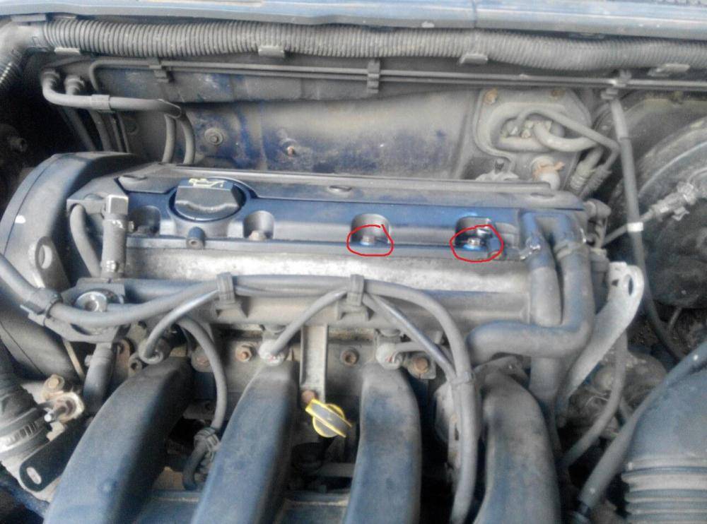

Добрый вечер, у меня вопрос такой: какой момент затяжки болтов у клапанной крышки? Машинка дорестайл, VIN VF38BDHXE80086955. Купил прокладку viktor reinz, но как говорится, первый блин комом и перетянул болты :( в местах сбоку (на рисунке номер 2) через день уже в стороны отошли, видно, что оборвались....по периметру вроде пока норм, но в одном месте чутка проступает масло уже. В общем, как закрутить болты (на рисунке номер 1) чтобы не пережать? Или все на глазок? :)
Методом проб и ошибок? )

А почитать выше моё сообщение было трудно? Или я просто так старался. Момент затяжки - 10 НМ, по спирали, от центра к краям.

Возле заливной горловины масла в двигатель всегда крышка в масле и стоит масло в канавке под крышкой!!! Протираю всё насухо и через некоторое время опять тоже самое...Что может быть такое? Или с крышкой проблемы или проблема намного серьёзнее? Двигатель 1,8 16V...

Какой уровень масла в автосе вообще? Слегка прет наружу? У меня пробка тоже слегка маслянная, блестит, как бы в налете от продуктов функционирования мотора и иже с ним. Сопливит в месте показанном на рисунке?

Или пробка.Или прокладка, возможно, клапанной крышки (№ 19 и 20 на рис).мотор 1.8 литров рестайл, 16 клапанов, 117 лошадей.

Да, именно в этом месте... Уровень приблизительно на 1 мм выше уровня. А прёт оно там или нет, не знаю, но стоит небольшая лужеца в канавке под крышкой...Нет, не прокладка эт точно, т.к блестит именно сама пробка и возле пробки...

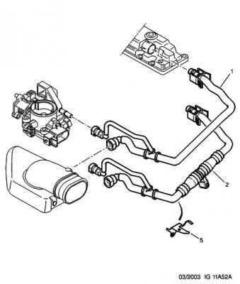

Еще раз подытожу. Видимо всего в данной ситуации создается опр. давление (избыток) из-за того что патрубки/трубы вентиляции картера подзабиваются маслянным налетом и т.д., что особенно при понижающейся температуре, особенно на автосах с хорошим пробегом (а у нас у всех они такие) приводит к скапливанию и подмерзанию внутри, на изгибах, у патрубков. как результат - пробка, непроходимость канала.Чистка помогает, но не всем. Пытаются продуть - ртом, балоном, компрессором. При съеме патрубков постараться их не заломать, т.е. сохранить их округлую форму по внутр. сечению. Масло должно перестать сопливить через заливную горловину.(Подкапотное пространство и схема трубок прил).
Прикрепленные изображения
  #40 OFFLINE   KAM
KAM
  • 1586 сообщений
Отправлено 28 October 2010 - 23:52
по этой причине выгнало масло прошлой зимой. сейчас лью синтетику, прогреваю нормально двигло. трубку №1 удачно заменил на резиновый бензостойкий шланг, родная пластмассовая гофрированная на морозе лопнула и просто рассыпалась.
