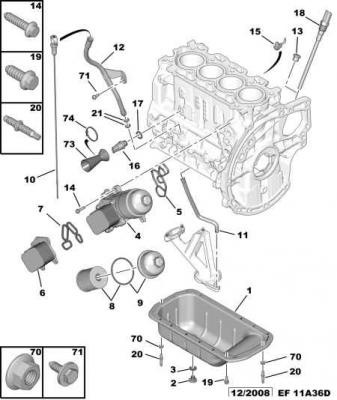

Добрый день. У меня такая проблема,(пежо 307sw 2005г 1.6HDi) выскочила ошибка oil pressure too low( слабое давление масла) и антиполюшен я съездил на сто сделал диагностику выдало ошибки отсуствует пробка заливной горловины топливного бака и забит сажевый фильтр,хорошо это сделал снял ошибки уехал.На утро опять высачил антиполюшн и давл.масла.Заменил масло и фильтр не помогло.Решил създить на пежо центр(на свердлова)хотел узнать про давление масла т.к. при высакивании этой ошибки машина глохнет,при следующей заводке заводится и работает.Провозились они полтора суток и сказали что вся электрика и датчики в норме замените топливный фильтр(на старом я проехал тыщ 7),а по поводу масла обратитеся к мотористу пусть замеряет давление масла механическим манометром.Затянул машину на другое сто поменял т.фильтр замерял давление масла,сказали давление в полном порядке как на холостых так и под нагрузкой.Счас на машине ехать вобще проблема глохнет через 100 метров заводится хорошо горит лампочка моторчика и постоянно выскакивает ошибка давления масла,а еще последний раз заметил,что на холостых газанеш раз второй и глохнет бывает на трейтий раз,уже незнаю,что делать объездил 4 сто заплатил более 1000000 а проблема как была так и осталась.Соляру с под забора не лил и запчасти покупал оригинал ПОМОГИТЕ

На картинке под номером 16. Каталожный номер 1131 C5, стоит на Свердлова 37 240 рублей. Купи и поменяй. Дальше на диагностику и разбираться с фильтром частиц.
Это я понял датчик давления масла да?

Отправлено 06 September 2010 - 22:25
Да
