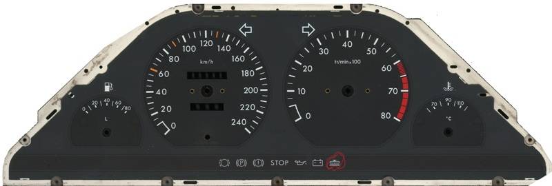

     Народ, подскажите пожалуйста. Пежо 605 2,1 тд 1994г. С утра загорается на панели лампочка(вроде вода в топливном фильтре) через пару минут тухнет. Что правильно это лампочка обозначает? И какой фильтр мне смотреть?
    Изменено пользователем Sergis-se
    0
    Ептиль ну фотка здоровая. По теме-это лампочка уровня охлаждающем жидкости, но она всегда горит в паре с лампочкой STOP
    0
    Спасибо. (фотку исправил.) р.с. Лампочка STOP не загорается
    0
    и не должна она загораться, давече имел идентичную ситуацию, решается покупкой антифриза цвета уже залитого в систему и доливом оного.
    0
     Когда у меня развоздушилась система и в расширительном бачке уровень упал лампочка загорелась вместе со стопом.
    Изменено пользователем V_e_g_a
    0
    Была аналогичная ситуация. Лампочка СТОП не загоралась, антифриза залил и все как рукой сняло
