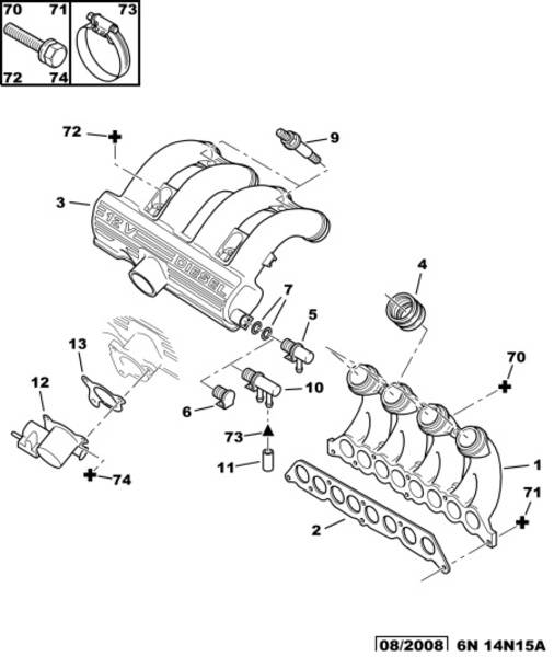

    Хочу поменять прокладку клапанной крышки. Есть ли смысл и в замене трубочек под номером 4 (раз уж все равно все раскручиваться будет)? Когда был на одном СТО слышал как механики обсуждали мой мотор и говорили, что в принципе неплохой, но после определенного пробега начинает сопливеть везде. Так мне показалось, что и про эти трубочки тоже говорили. Но как я понимаю там же воздух идет, чему там сопливить. Эти трубочки вообще изнашиваются?
    0
    они от тепла двигателя увеличиваются и когда попадает масло в воздухан из под этих трубочек начинает течь масло, не много, но не приятно).... у меня такая же беда......так вот поставлю маслоотделитель и думаю все пройдет....... счас меняю грм и пытаюсь устранить течи!..... и клапанную крышку то же буду снимать и садить на герметик - дешевле думаю чем прокладка, а эффект тот же...

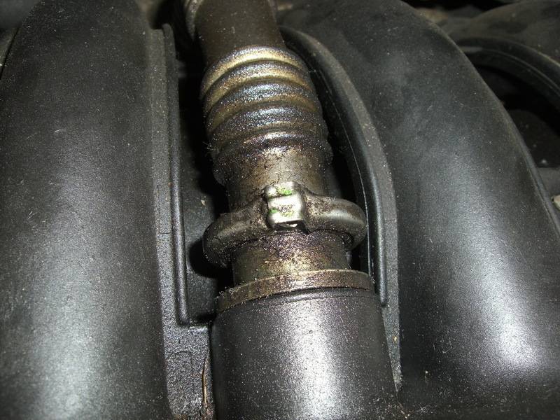

    Что за хомут такой хитрый и где его можно найти?
    0
    Действительно хитрый....В магазинах не нашёл.Покупал на разборе
