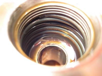

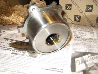

Может кто знает как сделать что бы убрать дизельный звук, большой расход ( 14литров в смешанном режиме по компу ) не меняя этой детали ?
Дизельный звук в своём EW12J4 я ликвидировал установкой пружины. Раньше этот шум тоже не давал мне покоя, в салоне конечно его не слышно, и вроде всё нормально, но выйдя из машины - !!!! Прочитал всё что нашёл во всех форумах - только замена! ремонту не ПОДЛЕЖИТ! Нашёл на Ситроеновском форуме в прошлом году, что установкой пружины в корпус вариатора проблема была решена. Там указаны параметры пружины и способ установки. Я долго сомневался в этом методе, так-как пружина одним концом упирается в полый болт крепления муфты, а вторым в пробку, было непонятно какую роль она может сыграть? Но всё-же решил поставить, попытка не пытка, если не понравится снять не проблема. Пружина по диаметру подошла от главного тормозного цилиндра ГАЗ-53 отрезал по длине и установил. После запуска двигателя грохот был - что пулемёт, пока после прогазовки муфта ненаполнилась маслом, и - тишина!!! Я ушам не поверил. Заглушил, запустил - а в ответ тишина. Более полугода всё чики-чики. Долго потом искал эту тему чтобы поделится, но так и не нашёл. Помню, что участник форума Dimaska по моему Ситроен-клуб. Может кто сможет найти эту тему, думаю будет полезно. Всем удачи.
  • 2
вот эта тема - в свое время начитался, но так и не попробовал
#88 Andrucha
Andrucha
    Моderators
  • 7 011 сообщений
Отправлено 18 Май 2011 - 09:24
хорошая новость :rolleyes: Пружина с такими параметрами: диаметр внешний 20мм, высота 25мм, толщина проволоки 2,3мм , 6 витков.
http://forum.citroenblog.ru/topic/71-variator-faz-gazoraspredelenija/page__view__findpost__p__4150
Простой способ устранения стука вариатора!!! Делаем пружину и вставляем под крышечку вариатора! Сделал так у себя - мотор шепчет на всех режимах.
Сделал из дверной пружины: растянул ее до межвиткового шага 5мм, отрезал 6 витков, подогнул и обточил посадочные плоскости.

#91 Jigar
Jigar
  • 2 803 сообщений
Отправлено 18 Май 2011 - 12:04
Непонял как меняется пружинка в муфте, саму муфту снимать нужно или только крышку ГРМ ??
Сообщение отредактировал Jigar: 18 Май 2011 - 16:02
#92 Nikola
Nikola
    Administrator
  • Root Admin
  • 3 934 сообщений
Отправлено 18 Май 2011 - 22:42
пружина не меняется, а добавляется.
снимать надо саму муфту
#93 Yura15220

Или все-таки откручивается болт № 45 и она под нее ставится ?
Нужно снимать ремень. Снимать муфту и с обратной стороны муфты впихивать пружину.

Мне так и не понятно под какую крышечку ставить пружину, может кто на фото покажет? И нужно ли снимать ремень, когда мы снимаем вариатор, вроде он крепится к шестерни 3-мя болтами?
надо снимать ремень, пружины во внутрь муфты
- есть картинка, куда ставить

Поставлю вопрос иначе, открутив центральный болт я смогу снять крышку? И под нее уже ставим?

По ссылке читал\смотрел вообще что нибудь?
Читал, просто я в глаза не видел эту муфту, машина приедет 15 числа только, но я ее смотрел и рокот там очень хороший стоит. Поэтому пытаюсь разобраться как лечить. По ссылке я понял что нужно открутить центральный болт и под него запихать пружину, почему это назвали "крышечкой" я не понял. А так же не понял зачем снимать ремень, если нужно только центральный болт вывернуть, хотя есть предположение что для этого просто места нет под капотом, правильно?

Ох... как же с вами тяжко. Там же ясно описаны два способа установки. Первый со снятием ремня и муфты второй без снятия. И за что минус - за собственную глупость? Там даже КАРТИНКА есть куда подсовывать пружину.

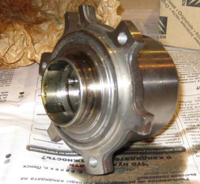

Отправлено 23 Ноябрь 2011 - 20:01
Небольшое дополнение по теме - данный рокот может возникнуть не только по вине муфты. 20 тысяч тому назад и мой мотор превратился в дизельный, был заменён ремень ГРМ с ревизией всех роликов, установлена пружина в муфту, промыта масленная система, звук ОСТАЛСЯ. Мотор мой с малым пробегом 35т. потому мотористу на вскрытие отдан небыл решил ждать пока он не проявиться отчётлевее. Проявился - шкив на каленвале причем звук создавался люфтом на тех 4 болтах которыми он крепился к ступице седящей на валу. В процесе поиска деталей на замену, заметил что данные болты откручиваются очень легко на тех моторах с которых я снимал шкив и ступицу. Сегодня установил найденые (40$) деталюшки все болты посадил на клей О ЧУДО тишина.
Прикрепленные файлы
  • Прикрепленный файл  23112011692.jpg   154,1К   95 Количество загрузок:

Поставил новый шкиф? :rolleyes: какой фирмы брал и где?

Судя по фото болты вообще не были зажаты.

Я так понимаю, это запчасть под номером 13? Код 0515.N3http://www.elcats.ru/peugeot/Parts.aspx?DocId=b369adaa-ae4b-cdb5-92e4-2773de154b0b&GroupId=dcf007a3-70ad-494a-ba63-68830a5a60a4

Деталь брал с разборки подходит от моторов 1,8 и 2,0. Болты похоже не были затянуты с завода или забыли посадить на клей, шайба стоит на этих болтах простая нет кантровки, клей на болтах тож отсутствовал. При съёме с мотора донора там болты тож пошли от руки.

тему.... :rolleyes: Так, а зажать новыми болтами никак свою родную? не факт, что опять болты не открутятся со временем...
