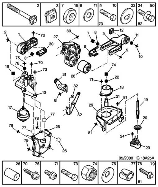

Подскажите номер подушки на три литра XFZ (ES9J4)маленькую нашёл 1809.04в экзисте тулят весь кронштейн в сборе
