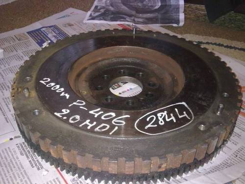

Сегодня заменил двух массовый на одномассовый на 406 110лс .Следуя всем советам в данной ветке поставил комплект сцепления Luk 624 2119 00,маховик с хантии с цифрами на нем 9430311521.заменил масло в коробке залил total 75w80.проехал 300 км все отлично.из особенностей ну очень мягкая педаль сцепления цена всего вышла 200$ против 450$ если брать комплект одномасового valeo.может кому помогут если кто ещё колеблется.
