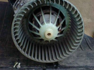

    Если внимательно посмотреть на крыльчатку, то мне кажется при вращении против часовой стрелки она будет забирать воздух вокруг себя и гнать его внутрь, а надо ведь наоборот? Хотя возможно я ошибаюсь. А что насчет пластиковых решеток? Какая из них должна быть с отверстиями - та что над фильтром или водительская? И если крыльчатка у меня вращается правильно,... то почему же дует слабо, черт побери?
    Дует слабо, потому, что вентилятор печки не тот.
    Хм... Давненько этот разговор был, конечно, но дело снова к лету :) А почему вы уверены, что это "не тот" вентилятор? Я его действительно менял, но от старого он вроде ничем не отличается... На что смотреть надо?

    Так подскажите же кто-нибудь пожалуйста как отличить правильный вентилятор печки от неправильного? Поменял в прошлом году, в итоге шумит, но дует очень слабо. С виду от моего старого особо не отличается, разве что крыльчатка светлая, а у меня была черная. И в чем там вообще может быть вопрос? Обороты меньше, лопасти не те или что?
    0
    Не в ту сторону крутиться может.Я себе взял от 306-го.Один в один.Всё работало.
