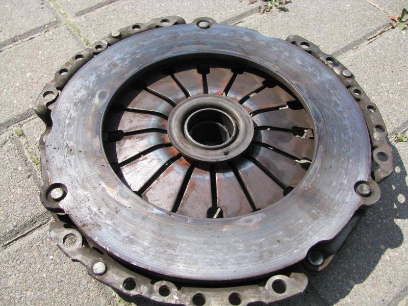

#247 debygger
debygger
  • 141 сообщений
Отправлено 01 September 2013 - 17:42
произошла такая проблема, проволилась педаль сцепления и потекла тормозуха из корпуса цилиндра сцепления Прикрепленный файл  480.jpg   50.01К   36 Количество загрузок: а так же при заведенной машине в районе цилиндра идет металический стук, который больше всего волнует, что касается цилиндра то тут понятно что его менять необходимо, вот такой вопрос может ли идти из него металический стук или может от того что от неисправен идет стук.
От цилиндра сцепления стука, не может быть. Замени цилиндр, заведи машину и нажми сцепление если стук пропал, то проблема с коробкой. Еще как вариант низкий уровень масла в коробке.

кстати, я менял диск с корзинай и выжимным около 3 месяцев назад, проехал примерно 3.5 тыс. сейчас снял этот цилиндр, посмотрел, он обломон по кругу самое последнее кольцо(там где пыльник одевается), но вот вот эта лапка Прикрепленный файл  480.jpg   92.48К   43 Количество загрузок: находится внутри и прижата к карзине, и как я понял металический стук идет от неё когда она удоряется о карзину, так же быть недолжно, что за фигня???
О корзину, она не может ударяться (так устроен выжимной подшипник). Проделай то, что я посоветовал выше. По результатам отпишись
ну как не может, я беру её рукой и она болтается и стучит о карзину даже если её просто рукой туду сюда поболтать, она не стоит на том месте как на фото, она находится под кожухом около карзины а должна как на фото по середине быть.
Да что вы тут паритесь. У тебя вырвало либо выжимной из корзины, либо вилку с выжимного. Всего то. От этого и цилиндр сломался.
Если бы вырвало выжимной из корзины, то люфт вилки был бы несколько сантиметров. Вилка из выжимного, просто физически не может выпасть!
Лучше всего возьми фонарик и посвети в лючек, там хватает места что бы все рассмотреть. если выжимной выскочил, то попробуй завести его назад в корзину. Делается это легко, возьми вилку руками и потяни ее в обратную сторону(если цилиндр толкает ее на лево, то дави на право) с небольшим усилием. Должен быть щелчок. Если же не фиксируется, разбирай, меняй выжимной и 80%, что корзину.
легко. ломает уши на выжимном.

смотрел сегодня моего пыжа гаражный автослесарь, сказал что вилка соскочила с выжимного, и из-за этого вырвало цилиндр, так же сказал что может завтра попробует поставить её на место, если не сможет то придется разбирать и смотреть в чем дело((

без сгятия коробки он вилку в зацепление с выжимным незаведет

maksim2013 Если вилка выскочила из выжимного, то вправлять там уже нечего.

да абсолютно верно, вырвало ушки с выжимного подшибника и из-за этого и цилиндр полетел, ремонт таков: 280 тыс цилиндр и 300 тыс выжимной

ну и еще снять-поставить коробку :rolleyes:

ну это так мелочи, полмашины разобрать)
