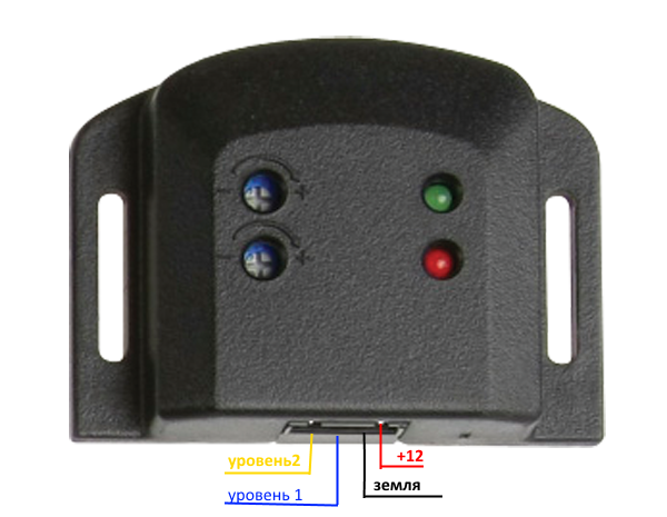

    У меня нашелся двухуровневый датчик удара с какого-то горелого старлайна, который я полгода назад демонтировал у кого-то из клиентов. После вскрытия оказалось что контакты подписаны на самой плате. Но это излишне, нам можно и нужно простой одноуровневый датчик удара
    У меня был вот такой датчик:

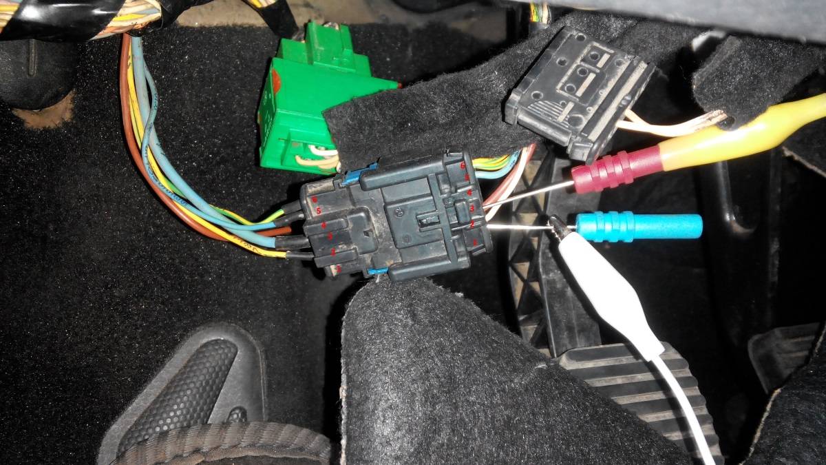

    Возле педалей находим черный разъем нам нужны:
    Контакт номер 2 (белый с одной стороны разьема и желтый с другой) - подключаем сигнальный провод от датчика удара, уровень 1 или уровень 2, пофигу, юзается только один.
    Контакт номер 3 (красный с одной стороны разьема и синий с другой) - подключаем +12 датчика удара
    Контакт номер 6 - земля, тоже к датчику.
    Ну все, готово))
    Крепим куда нибудь датчик удара саморезом или на двухсторонний скотч, ставим на охрани и проверяем настраиваем чувствутельность подключенного канала.
    Профит.
