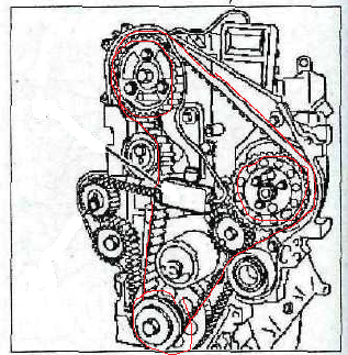

Здравствуйте! Помогите решить проблему! Надобыло снимать и розберать мотор в пежо 605 2.5 турбодизель чтобы поменять прокладку так вот поменял собрал а как обратно настроить  то что на фотке незнаю! Я сам в машинах неособо разбераюсь особенно в пежо! Спасибо!!!
Прикрепленные изображения
  #27 OFFLINE   Daiver
Daiver
    Технарь клуба
  • 9858 сообщений
Отправлено 15 August 2010 - 17:07
Надо было хотя бы пометить шкивы. Кто так мотор разбирает??

  #28 OFFLINE   elvis
elvis
  • 2 сообщений
Отправлено 15 August 2010 - 19:13
Шкиви я пометил но машина долга стояла около года и метки стерлись! :mellow:

Можно ли как  зафиксировать в контрольной точке коленчатый вал, не под выпускнымколлектором а в доступном месте, а то матор снимать или разберать нехочеться!
  #31 OFFLINE   valentin 605
valentin 605
  • 141 сообщений
Отправлено 20 August 2010 - 23:11
а снимать и не надо,там удобный доступ,смотри внимательно :D
  #32 OFFLINE   саурит
саурит
  • 8 сообщений
Отправлено 24 September 2010 - 12:18
c заду отверстие болт 8 и крути,встанет только в одном положении,остальные дырки не попадают...(DK5ATE)
