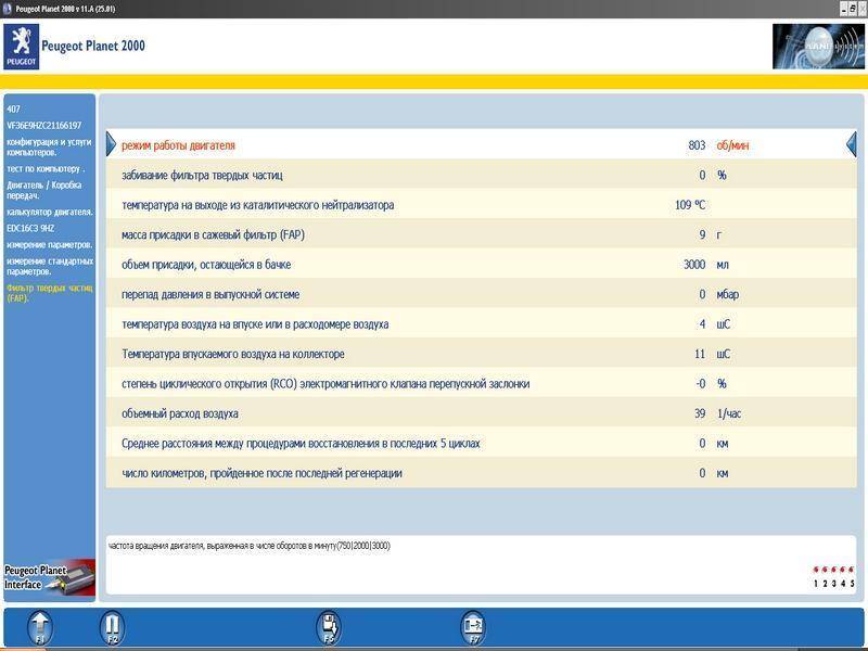

    Помогите пожалуйста братья беларусы! История такова - купил авто Пежо 407 двигатель RHR 2.0HDI с уже вырезанным FAP и прошитый типа....Проехал тысяч 20 км, по нарастающей стала проявляться проблема - периодическая дымность синим дымом на трассе, бывает и в городе.... Грешил на тнвд.... решил помыть ВИНСОМ сдуру....в общем давление пропало сразу через 30 сек промывки, разбирал тнвд, мыл, с виду всё хорошо, но не качает, купил на разборе - поставил и завёл сразу.
    Но после замены тнвд в сборе ничего не поменялось! То есть исключаем. Форсунки тоже не могут дымить по 15 минут в день или только при каких то определённых условиях - коррекции по ним от 91 до 111. Слив в обратку форсунок показал по всем ровный уровень 10 мл за 2 минуты работы
    Вопрос про регенерацию сажевого! По моему вот в чём дело - поствпрыск.....
    Появляется это на трассе или после прогрева по городу — густой сине белый дым и машину как за хвост придерживают. Начинается это с подергивания двигателя на ходу — небольшого, но заметного. Обороты набирает чуть хуже, но едет на любой скорости, без ограничений. Стоит сбросить газ или приблизить обороты к 2000 — дым. Стыдно ездить уже… Сегодня ездил на 250 км — из них километров по 10-20 в одну и другую сторону с дымом, потом начисто пропадает. Попробовал ехать 100 км\ч на 3000 оборотов минут 5 — дым пропал, может совпадение?
    Неужели включается прожиг? Ошибок нет, только по насосу подачи присалки — с него фишка снята просто. Физически ФАП выбит, катализатор выбит, вихревые заслонки отключены, датчик давления ФАП отключен и снят ЕГР физически удалён. Ошибок не горит - есть лексия, проверяю чуть не каждый день. Предидущий владелец сказал что удалял программно ФАП — похоже на то, ошибки не горят, но! Может это сделали неправильно?
    По diagbox виден насос — на нём ошибка, подкидываю фишку на него — исчезает ошибка и кратковременно включается насос. Принудительный прожиг результатов не дал, в меню замена фильтра всё сделал по инструкции — никаких изменений.
    В моторном блоке — измерение параметров — 100% написано забит фильтр, состояние — РЕГЕНЕРАЦИЯ — вот что настораживает! А внизу написано — регенерация невозможна. Что с этим со всем делать — ПАМАЖИТЕ ЛЮДИ ДОБРЫЕ!
