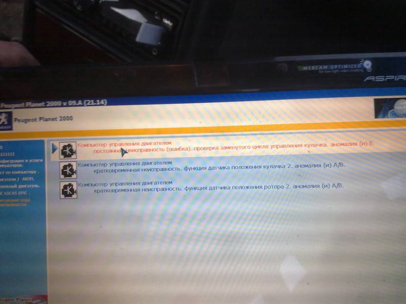

Всем привет!!! После ремонта двигателя на Пежо 605 2,5 ТД висит ошибка 58. На второй страницы этой темы участник Toloka упоминал что у него также при самодиагностике показывало ошибку 58, но за что она отвечает так и не ответили.. Выручайте)))))))Изображение
