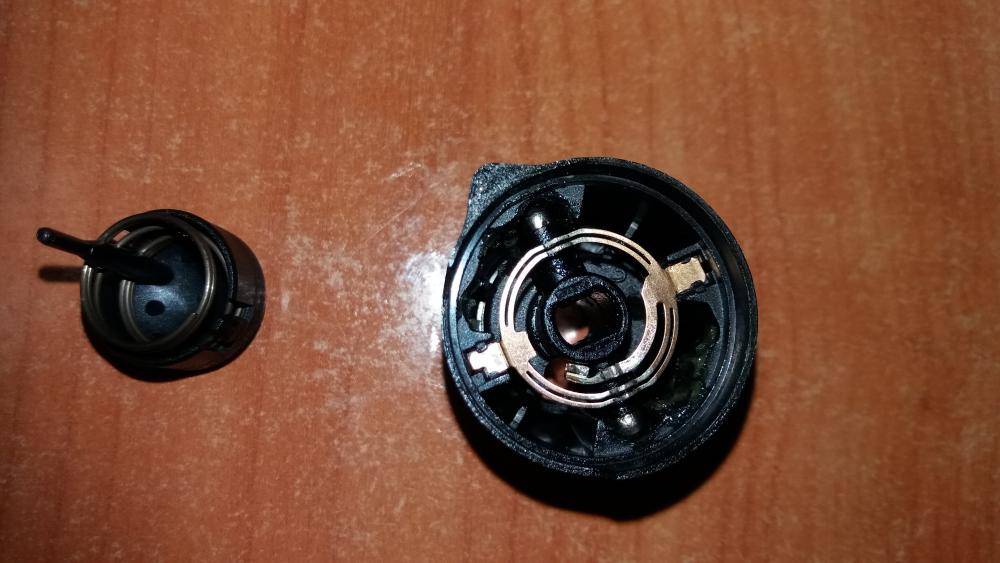

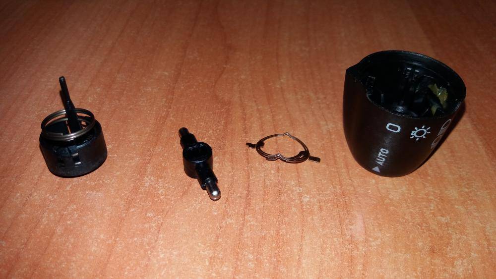

Пока разбираться ещё не лез, но проблемку опишу, вдруг кто сталкивался:
При включении зажигания загораются габариты, а при заводке машины спустя секунду-другую включается и ближний! Дальний моргает, но не фиксируется! Противотуманки вообще не включаются! И сама крутёлка переключения выкл/габариты/ближний абсолютно никак не работает, и свет при включении зажигания и заводке авто включается независимо от положения этого переключателя! При выключении зажигания всё сразу же выключается, также независимо от положения данного переключателя!.. Поворотники включаются/отключаются нормально!
У меня напрашивается два вывода: 1) неисправна стрекоза (точнее сам переключатель света); 2) кто-то когда-то чего-то наколхозил!?

На "скандинавский свет" похоже,.. но только почему габариты и подсветка приборов загораются уже при повороте ключа в положене зажигания, а ближний добавляется к ним, когда машина завелась??? И со стрекозой там по-любому не всё в порядке, так как никакие манипуляции ею не дают результата... Можно заглушить машину и закрыть, оставив при этом якобы включённый свет (по положению ручки), но ничего при этом не горит!?..

Недавно видел закрытый С8 с включённым светом, может тоже такое. У меня при заведённом моторе иногда включается свет, пошатаешь левую стрекозу - пропадает, говорят, что контакты в стрекозе можно перекинуть с правой стороны на левую, но пока не сильно беспокоит.

А я себе на днях кстати приобрёл стрекозу за 80$ с разборки!  B)
