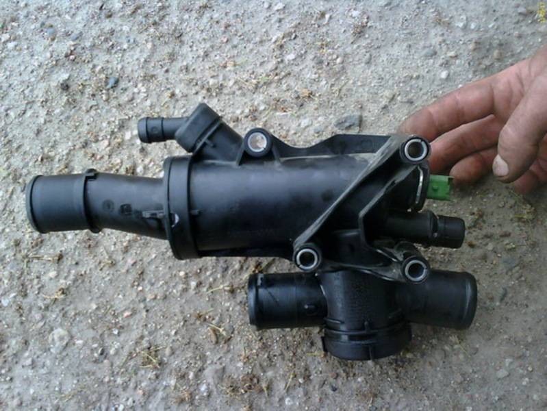

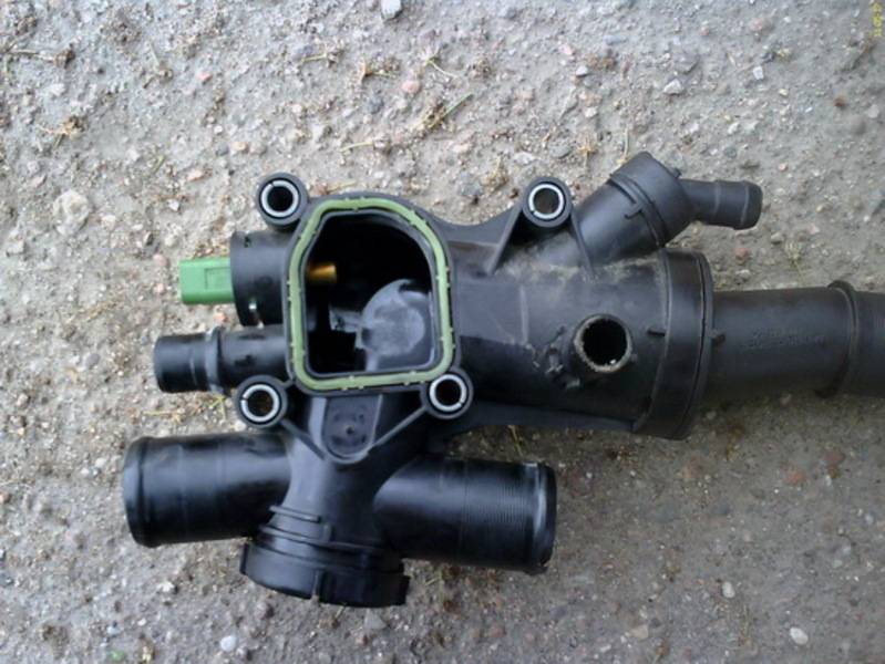

Отправлено 24 March 2011 - 09:46
Суть проблемы: началось пару дней назад температура зашкаливает почти до красной отметки до 115град, при этом верхний патрубок на радиаторе горячий, а сам радиатор и нижний патрубок холодные. Термостат с термодатчиком менял осенью 2010г. Не знаю что делать.....

Какой термостат ставился, производитель?

термостат накрылся опять((. Как обычно скупой платит дважды((. Пожалел деньги на оригинал пол года и все по новому... к админу.... Закройте тему плиз....
