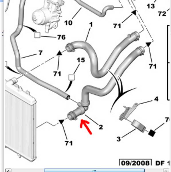

Ну, типа нашел. Не знаю даже как и сказать где течет. Если смотреть снизу, то над коробкой передач на двигателе сходиться в одно место два достаточно толстых патрубка. Вот там и течет (из одного из него, из под хомута). Сверху не видно да и не добраться, даже если воздухан полностью с подводами снять. Только снизу, но добраться туда, я даже и не знаю как. Руки туда не пролазят. Надо чего-то снимать, но что? Там по ходу надо выпускной коллектор откручивать, тогда можно и добраться (сразу отмечу я не автослесарь, могу писать и глупости).Вот если смотреть на рисунке на станице 4, то течет там, где подписано, как патрубок выхода жидкости. Но на рисунке просто, а в реалии все голимо, как туда добраться? Не коробку же передач снимать? Там конечно французы намутили, но не думаю, что так сложно, хотя? Может кто чего подскажет, либо на сифку ехать? Может какой новомодной присадки в ох. жидкость добавить, залепит дырку, только бы чего еще не залепил.

Ну так кожух термостата и течёт. Можно просто поменеять прокладки, если причина в этом.

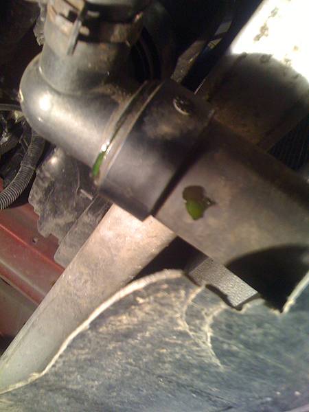

напишу сюда.Сегодня обнаружил лужицу под авто. Локализовал место утечки - был слегка мокрый тройник радиатора. Этот тройник соединяет бочек ОЖ, радиатор и большой круг в ДВС. Расположен тройник примерно в средней нижней части радиатора. Посмотрел по сервис-боксу, думал что тройник можно отдельно заменить, оказалось он целиком с выходным патрубком, таким образом к нему присоединяется только патрубок от бочка ОЖ. Патрубок от бочка ОЖ соединяется через хомут. Есть подозрение на то что хомут неправильно зажат, или пережат отчего треснул тройник и теперь сечет ОЖ. 10 дней назад Дайвер мне менял ГРМ+помпу+ОЖ и походу появилось это уже после замены. Кстати, антифриз не уходит, по крайней мере на холодной авто уровень по максимуму. Времени лезть в яму пока нет, появится только на выходных, решил до выходных авто не трогать. Выяснять причину появления проблемы с Дайвером тоже желания нет. Вопрос по существу, кто-нибудь сталкивался с подобным при замене ОЖ? Может действительно хомут неправильно стоит? Вообще этот тройник разборный? Вроде как на ситроенах этот тройник с хитрым креплением каким-то соединяется с выходным патрубком...

Там обычные хомуты, сжимаешь их плоскогубцами и стаскиваешь. Правильного положения как такового нет, есть только метки на патрубке, по которым обозначается примерное положение хомута. Попробуй его сжать и чутка повернуть. Или как вариант - замени на обычный, винтовой.P.S. Про насос помнишь? :)
