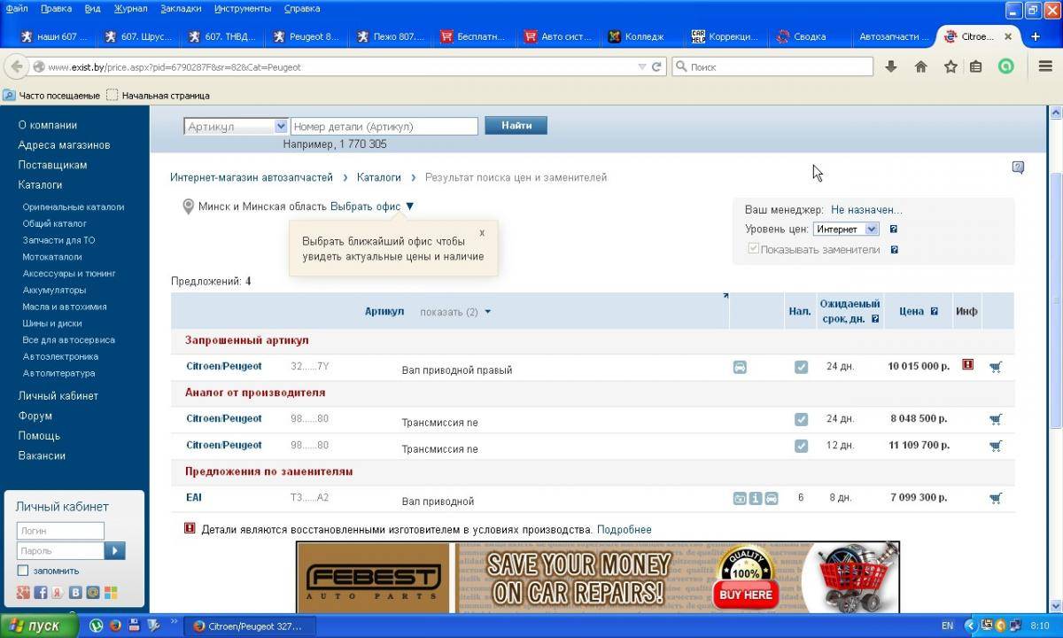

    У меня накрывается шрус наружный левый передний. Машина пежо 607 2.0 дизель рестайл. На exist.by по запросу предложили карданный вал за 8 лимонов. Сижу и думаю, неужто на мой пыжик отдельно шруса нет? Может кто сталкивался?

    Вопрос решён. На разборках шруз 50 зелёных, 2 месяца гарантии.

    Шрусы на 2,2 - существуют!!! Я себе покупал и ставил! Работает уже 2 года - проблем нет. Тем более, что продавец гарантию на 2 года!
    Вот ссылка
    И стоит фигню денег!

    тоже на 2,2 HDI с АКПП ставил наружний, хотя по всем каталогам меняется с полуосью.
    цена от 900,000, за чину, до 1,500,000 (это цены с пыльниками)
    дороже, чем скажем на тотже 407-й, но куда дешевле полуоси
    если кому интересно коробка с номером и названием конторы сохранилась, на выходных могу глянуть

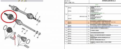

    Ребята подскажите, порвался пыльник на внутреннем шрузе с правой стороны, машина 607, 2,2 hdi автомат, 2004 год, что делать? Возможно ли его поменять?
    0
    Конечно можно поменять. Не менять же полуось в сборе из-за этого.

    Я полез менять тормозные колодки и увидел что пыльник порван и по всей видимости порвался совсем недавно, может подскажите каких нибудь мастеров.
    0
    Если сам добрался до него, что бы порвать, поменять, думаю, сможешь)
    Или расскажите как самому поменять, какой порядок действий. Чего все молчат?
