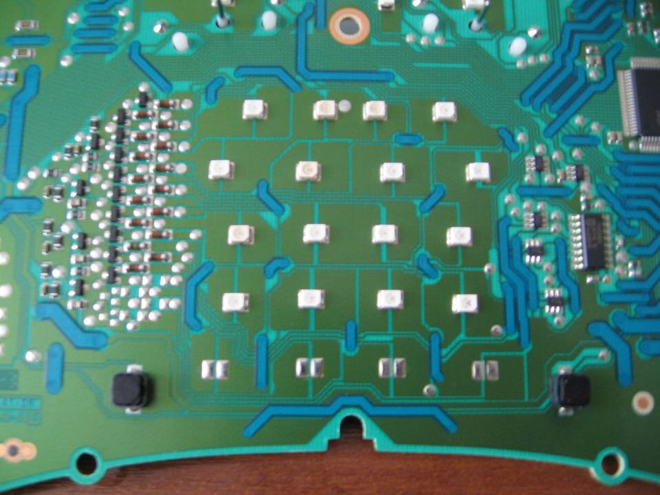

Доброго времени суток. Не было забот, сделал себе проблему. Решил я изменить цвет подсветки панели приборов. Пока выковыривал ее, немного треснуло стекло. Пошел и купил другую панель, чтобы использовать из нее стекло. Родную панельку отдал профессионалу на перепайку диодов. Кстати, получилось очень замечательно. Никогда не думал, что белый цвет в Пежо так радует глаз. Оранжевый уже просто приелся. Попросил и диод критического уровня топлива сделать не оранжевым. Сошлись на красном. Итак, забрал я готовую работу, вставляю разъем и наблюдаю картину: без зажигания горит климат и экран БК. На панели светится ЕСП (которого у меня нет), противотуманки, критический уровень топлива и еще что-то. Поворачиваю ключ и загорается все, что только может гореть и повороты и все уровни, в общем все светодиоды. Думаю, млин, пока авто стояла без панели что-то случилось, но в то же время звоню этому мастеру. Говорит, что закоротить не мог ничего, но согласился подъехать и посмотреть. Сказал, что занят и будет только через час, а мне предстояла длинная дорога и время уже шло к обеду. Дабы исключить глюк авто взял и не долго думая, засандалил ту (не родную) запасную панель, вместо родной. Все загорелось как должно. Значит, глюк точно в родной панели после вмешательста мастера. Глянул я на пробег не родной панели - около 250 тыр... и до сервиса 17 тыр... Снял я эту панель и как раз приехал мастер. На коленях посмотрел и все мне показал - пайка просто идеальная и очень чистая. Чесали мы затылки вдвоем, а я рассказывал про чудеса французской электрики. Говорит он, может диод топлива по параметрам не подошел. Решили переставить на другой. Поехали к нему домой... 3 минуты и выбегает довольный. Говорит все! Нашел! Он просто в этом "топливном" диоде полярность перепутал. Вставляю я панель - правда, все работает. Подсветка - изумительная, НО!!!!!! Обращаю внимание на пробег... вместо моего радного пробега 120 тыр на панели красуется пробег в 250 тыр и до сервиса 17 тыр. Т.е. данные с неродной панели приборов записались в комп, а из компа прописались уже в мою панель приборов. Снятие клеммы не спасло. У кого какие будут идеи? Вернуть ничего уже нельзя на свои места? 130 тыс.км подарены мне за смену подсветки... Обращаться к тем, кто сматывает пробеги или просто забить? Или к официалам дорога? Где то сохранился родной пробег или он уже скорректирован???

Если не секрет, сколько деньжат отдал за изменение подсветки и сколько понадобилось времени для изготовления?
  #17 OFFLINE   Gigabait
Gigabait
    Пежон
  • 263 сообщений
Отправлено 22 March 2010 - 12:13
Не секрет - сутки на работу и 15 уй тока за панель. остальное сам делал...

Контакт того, кто делает? Могу в лс... Остальное - это изменение подсветки климата и дисплея БК.. Я даж выложил фотки на том форуме нового оформления панели...
