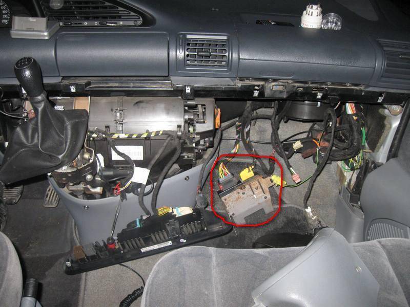

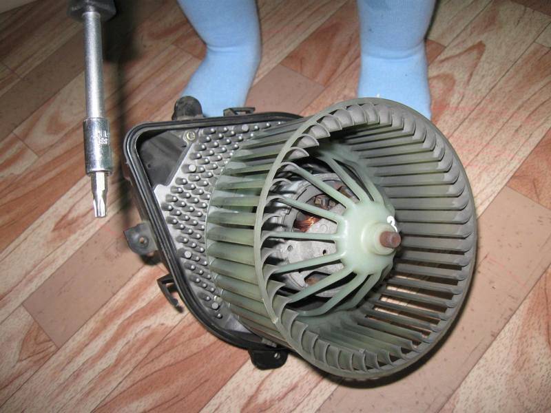

то pavel.ab Здесь описал как прогнал сверчка
Где на гурского? я работаю на этой улице, а кондишн ездил заправлять на матусевича
Где там транзисторы? у меня какойто радиатор
Прикрепленные изображения
Сообщение отредактировал SenKom: 27 February 2011 - 23:40

Во блин прям возле меня, а я и не знал....мот потому и не знал, что такие мастера ?!....<_< Я так и понял сверчков то они выгнали ? причем тут транзисторы, я смазал ось и всё ок.....
это не радиатор, а регулятор оборотов вентилятора (насколько я понимаю), и в нем стоят транзисторы с обратной стороны (которые и пищат) на микросхеме, все это залито эпаксидкой. так вот если аккуратненько достать эту микросхемку и перепаять транзисторы, то все сверчки исчезнут. сам еще не пробовал, это со слов знакомого электрика, когда потеплеет буду пробовать.
