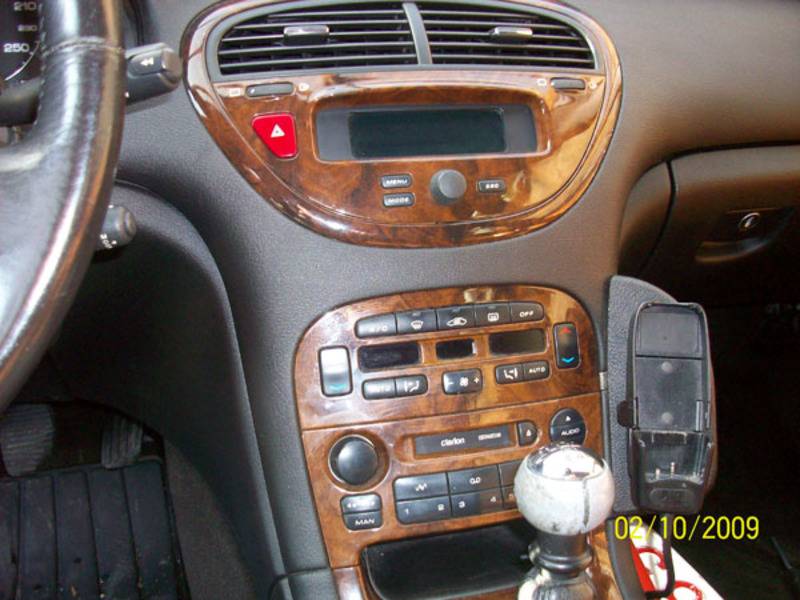

добрый вечер. может у кого была подобная беда: авто пежо 607 2.2и 2003г решил поменять лампочки подсветки блока управления климатом и заодно отремонтировать крышку передней пепельницы - вытащил блок климата, поменял лампочки, снял пепельницу с отключением кнопок цз и шторки, собрал все обратно и вот результат, подстветка климата горит полностью но почему то даже если свет не включен, перестала вообще включаться магнитола и даже не горит подсветка клавиш, не сохраняются настройки часов и даты и перестала закрываться и открываться с брелка, может чего отошло или что серьезней произошло
  #436 OFFLINE   palvasilich
palvasilich
  • 2677 сообщений
Отправлено 16 October 2014 - 21:15
Может не подключил разьемчик какой?
  #437 ONLINE   nachgaz
nachgaz
  • 45 сообщений
Отправлено 16 October 2014 - 22:22
так магнитолу вообще не трогал, а в климате три разъема все подключил

Отправлено 16 October 2014 - 22:28
подсветка климата и должна гореть всегда,
это же ЖКИ, иначе ничн нн увидишь
( почти ничего )
предохранители смотри, коротнул где-то
  #439 OFFLINE   nachgaz
nachgaz
  • 45 сообщений
Отправлено 16 October 2014 - 22:33
ок, завтра перепроверю
а про подсветку климата я имел ввиду не жки а кнопочки, до этого светились как и в магнитоле только когда свет включаешь
  #440 OFFLINE   nachgaz
nachgaz
  • 45 сообщений
Отправлено 17 October 2014 - 16:59
проверил предохранители, под номером 20 на 15А сгорел, поменял магнитола и сигнализация заработала а подсветка климата так и осталась, гаснет только когда глушиш, про климат конечно не в этой теме но может кто поделиться у кого как, может так и должно быть?
