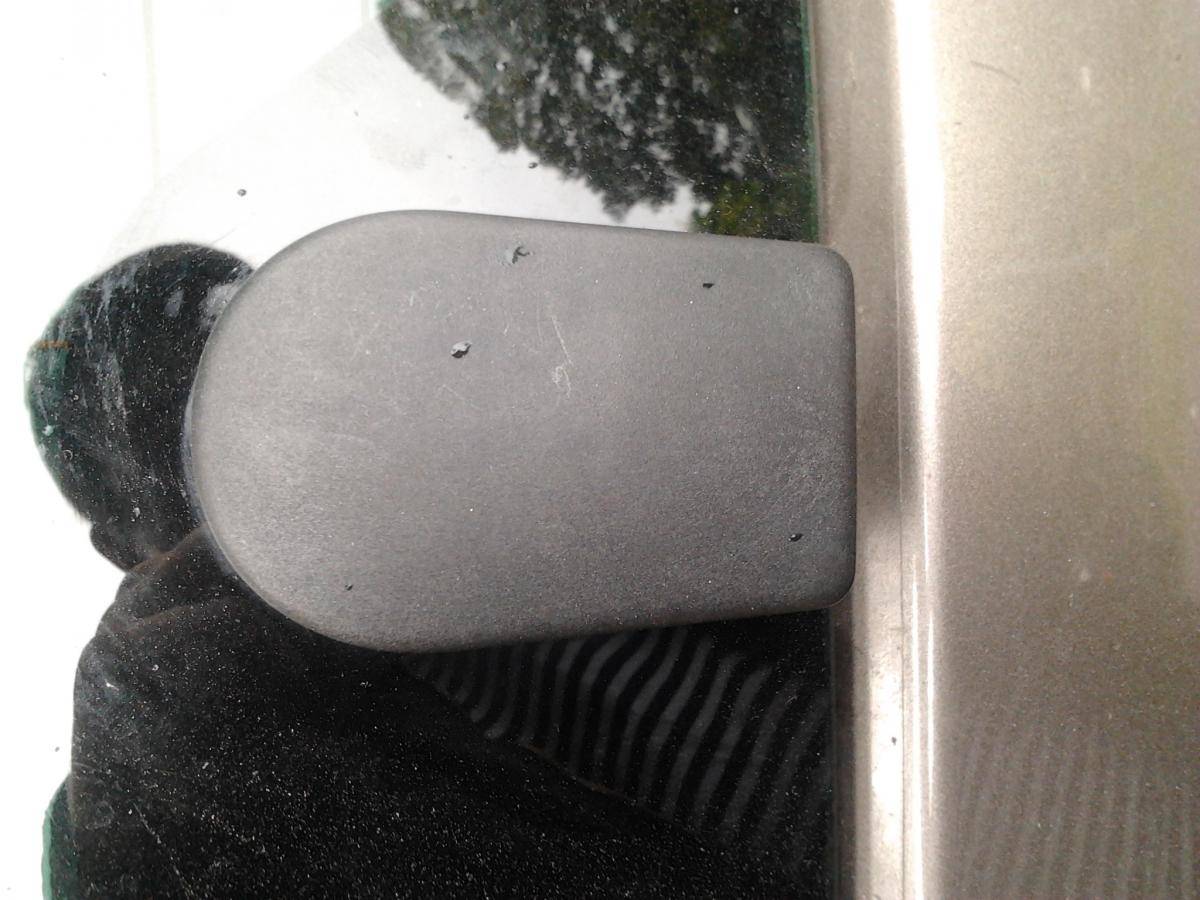

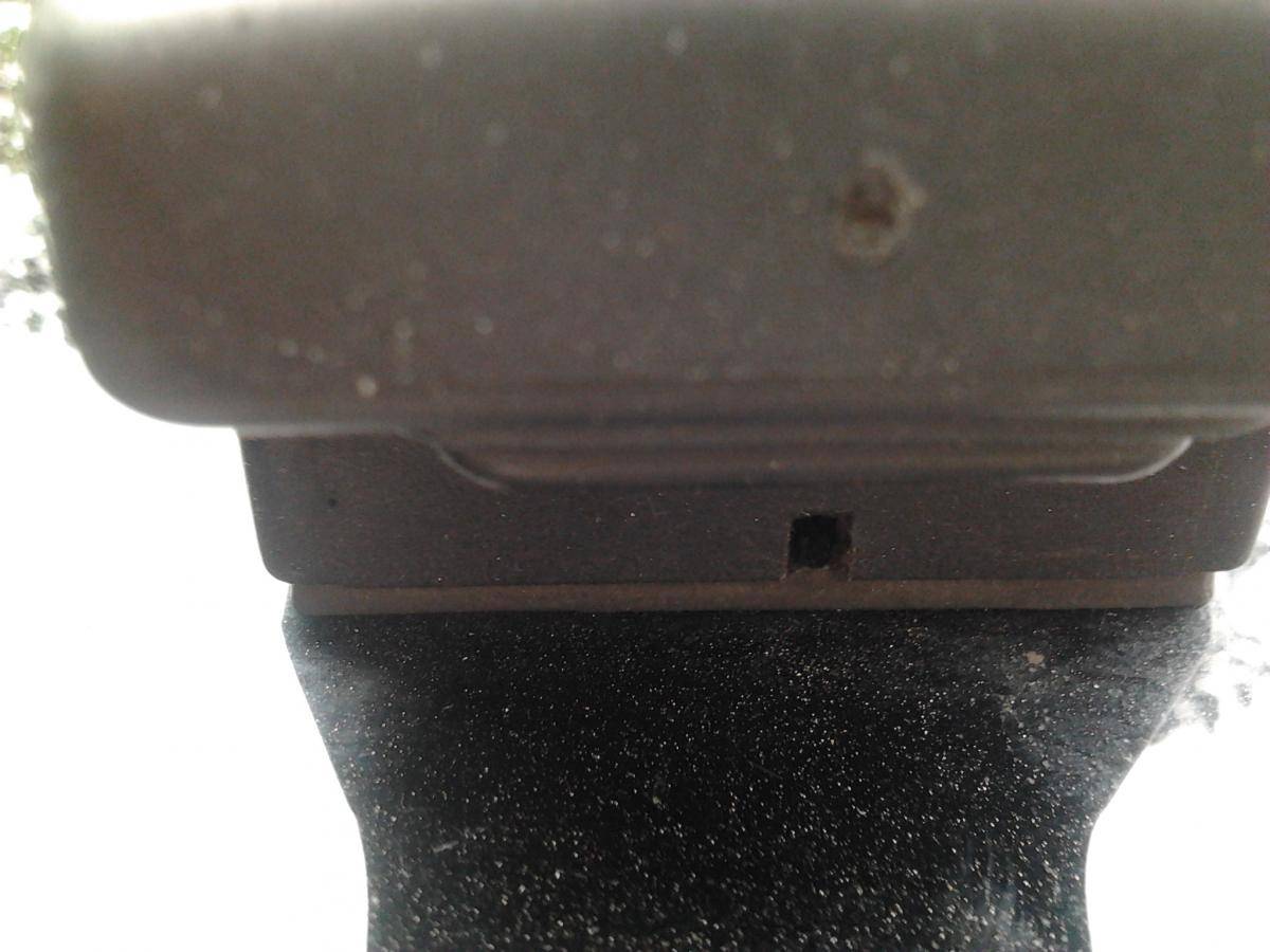

    неверно там снизу есть маленькая дырочка,в её надо вставить что то тоненькое,и крышечка снимается очень легко)!
    Дырочка снизу наверное есть, и вставить что-то тоненькое туда можно, но при этом ничего не происходит и ничего не снимается (в частности крышечка, т.е. деталь под номером 20 на картинке в шапке темы)!!!
    так ты в это время тяни за крышечку,она очень легко снимется !
    0
    Да понятно, что тянунть надо, а не гладить её... Ни черта она не снимается!Ты извини, если что... Я просто второй день с ней... "любовью занимаюсь". И снять не получается, и сломать боюсь!!!
    0
    pog, а ведь ты был прав! Ещё раз извини!!!
    0
     Только в моем случае ничего не получается!!! Скорее всего там до меня уже кто-то побывал, что-то поломал и посадил это дело на клей... Потому что эта крышка ничуть не шевельтся, даже когда её пытаешься подковырнуть ножом или отверткой.
    0
    все равно отдирай, если планируешь разбирать-смазывать весь узел,а не вд пырскать, потом опять приклеешь, на твой век хватит.

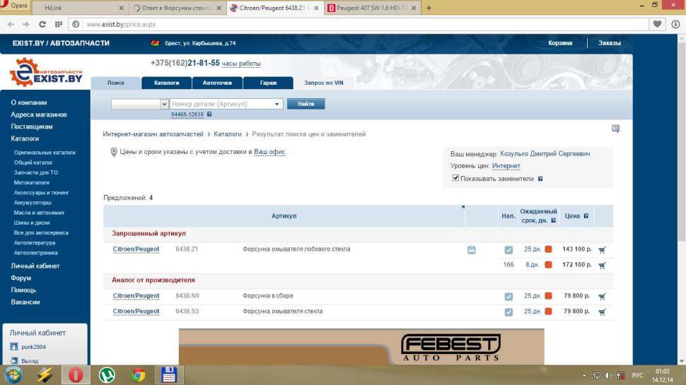

    и что от с5 дешевле?Изображение
    0
    кстати детальку под №10 можно от ситроена С5 взять!
    Я в курсе!
    Не исключено! Я себе джойстик на круиз искал - на С5 или 307 предложения подешевле чем на 407!
    0
    я нашел б/у меньше чем за 10 баксов)
    0
    Вам повезло, я прозвонил почти все объявы мало у кого есть, а если и есть то от 25 до 40 уёв. Проще заказать новый за 35,чем обогощать алчных перекупов запчастей, которые знают на что есть спрос ставят нереальные ,неадыкватные ценники и не хотят даже знать,что новый стоит столько же, ну а когда скажешь им об этом облают матом.

    все равно отдирай.
    Отодрал! Применив грубую мужскую силу! Хотя крышка и не была приклеена... Просто фиксатор был треснувший - отверткой он не нажимался, но крышку держал очень настойчиво! Я его победил и теперь он сломан, при этом крышка прекрасно держится и без фиксатора, так что приклеивать ничего не придется. Дальше всё разобралось превосходно! Теперь только осталось найти одну детальку (см. фото)! Даю за нее 10 у.е.

    Чтобы снять поводок, изнутри ничего откручивать не надо... Гайка, которая его держит, снаружи под пластмассовой декоративной крышкой! На рисунке автора темы крышка под № 20, а нужная тебе гайка под № 18. Изменено пользователем punk2904
    0
    крышка просто отщёлкивается?
    0
    Нет, не совсем!!! На детали под № 3 (на которой сидит эта крышка № 20) внизу есть маленькое отверстие, в него нужно засунуть до упора маленькую отвертку или что-то в этом роде, но не острое (может треснуть защелка), и затем тянуть крышку на себя (тянуть довольно сильно, она туго снимается)! Удачи! Как снимешь, отпишись!
