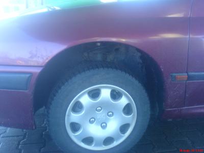

Ребят, проконсультируйте... Лопнула пружина, менял пару пружин+2 амортизатора+2 опорных... Перед машины сейчас поднялся как у джипа ))), расстояние от колеса до арки сантиметров 15-20, скажите пожалуйста, нормально это, или не должно было её так поднять...пружины покупал у знакомого...сказал нормальные, что такие на 406 всем продаёт...да и собственно по длине они такие же как и старые были...но поднялась она высоко пипец...хоть ты диски 21 ставь вместо 14 ))))
  #56 OFFLINE   Daiver
Daiver
    Технарь клуба
  • 9924 сообщений
Отправлено 14 March 2010 - 10:18
Ты расстояние в 15-20 см от колеса до арки четко представляешь вообще? Может все таки 8-10 см? Что за мотор у тебя? Может пружины от дизеля тебе всучили? Но не парься, максимум за месяц должны ужаться.
  #57 OFFLINE   mazlay
mazlay
  • 182 сообщений
Отправлено 14 March 2010 - 11:41
Мотор 1.8 16V, я конечно сегодня ещё померяю, может с 20 я и переборщил, но то что никак не 8 это точно, я бы тогда не волновался )))
А лучше сфоткай, Лёха недоверчивый ниразу :)
  #60 OFFLINE   mazlay
mazlay
  • 182 сообщений
Отправлено 14 March 2010 - 14:40
OK ))) Как будет время так и сделаю.
