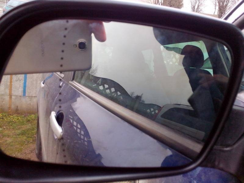

Может кто подскажет, где можно починить или что либо сделать с боковым правым зеркалом на пежо 307 2001 г.При езде оно расшаталось и при скорости больше 80 его так колбасит что я уже боюсь, что отвалится). Болтается именно корпус, а не само зеркало.Видно сам механизм там чет разболтался.
  #29 OFFLINE   Don
Don
  • 1094 сообщений
Отправлено 22 May 2012 - 13:05
Так а заглушку с салона на зеркало снять и поджать гайки не получается?

Отправлено 22 May 2012 - 13:15
Сегодня попробую, просто меня вообще напугали, что там чуть ли не всю дверь нужно разбирать)Сегодня у мастера спрошу..пусть попробует

Если бы дело было в электрической части, то да... А так всё под крышкой с внутренней стороны двери между треугольным окном и форточкой... Там нечего мастеру отдавать.

Попробовала снять заглушку..и даже фото сделала..но что там поджимать?Очень уж охота самой разобраться)Если вы говорите что там все не так сложно.

Попробуй три винтика поджать. Они видны на первой фотке оч хорошо

Собственно эти три винтика и держат зеркало!
