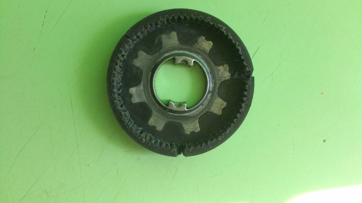

Господа, а никто не пробовал отремонтировать или поменять сам привод раскладывания зеркала? Как его снять?
