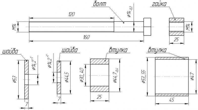

    Может у кого есть чертёжи съёмника сайлентблоков пежо 406?Или сам съёмник резмеры снять?

    если для снятия плавающего сайлентблока 364041 в задней подвеске, то себе делал такое приспособление. Резьбу можно немного подкалить, или удлинить гайку.Для передней подвески нету.
