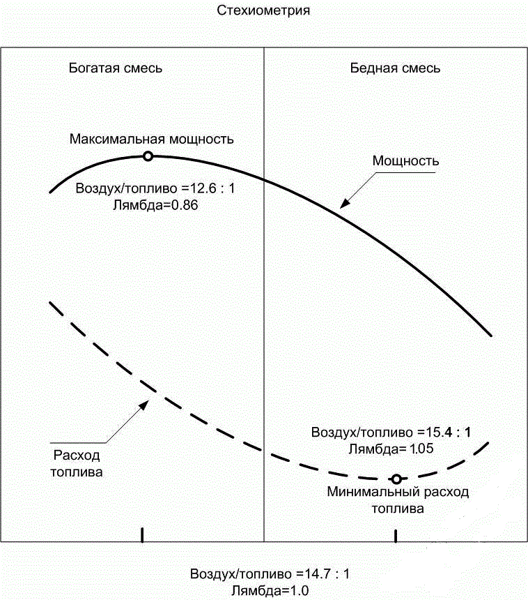

интересно: если искусственно увеличить давление в топливной рампе, увеличится ли мощность двигателя? и не нужно ли дополнительный наддув для полного и качественного сгорания топлива в горшках?
есть один маньяк, который пока экспериментирует с изменением давления в рампе, говорит что можно через датчик давления путем потенциометра (или небольшой схемки) регулировать (повышать-понижать) значения показаний датчика - соответственно комп "видит" малое давление и дает больше топлива в рампу. Так ли это?
Поделиться на других сайтах
так все таки вопрос по дополнительному наддуву еще открытый. ведь если смесь слишком обогащена - ее надо разбавить бОльшим количеством воздуха. Так ли это???
есть оптимальное afr для мощности, я график привёл для бензоляпосмотри какие турбины и посмотри турбокарты
