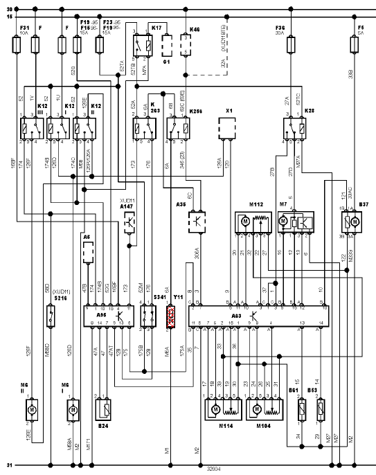

    Если "Автодата" не врет, у Вас идентичные схемы управления вентиляторами. Датчики температуры на Вашем стоят рядышком (у меня 2.1 в запасе), почему "нед" отправил ее на радиатор не знаю. Вроде у 2.0 бензин, тоже два датчика стоят рядом?
    0
    У меня, например, приборка на прогретом двигателе показывает 70 градусов. Врет наверное. Датчик менял. А вентилятор включается при близкой к 90 по приборке, какая на самом деле в этот момент температура не знаю.
    Можешь кинуть схему из автодаты?
    0
    На ней вроде все читаемо без поясниловки; А95-блок управления вентиляторами охлаждения, А63- блок управления печкой.

    Может и не поняли. Схема у тебя перед глазами. Три раздельных реле, в раздельных корпусах, что с ними могло произойти? Попытайся на схеме проследить, как могут работать оба вентилятора, необходимо одновременное включение двух реле, что оба провода сразу протерлись на массу или у двух реле одновременно спеклись контакты? К сожалению автор не пишет. или определить не может, на какой скорости работают вентиляторы. Для включения на большую скорость, достаточно попасть на массу 174В проводу. При желании и умении нужно несколько минут для проверки их работоспособности.
