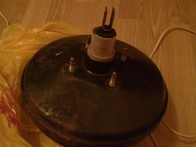

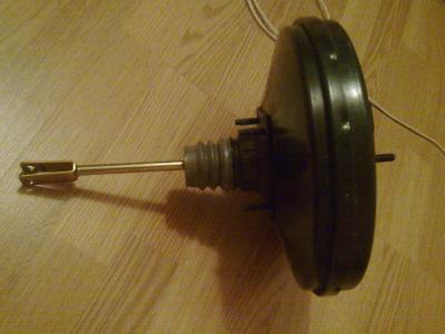

По замене вакуумника есть одна проблема: открутить/закрутить 4 гайки, крепящие сам вакуумник к моторной перегородке, еще чтобы его достать пришлось снимать патрубок воздухана идущий к турбине (он пласмасовый и не гнется), все остально час работы.
Подскажите, как снять пластиковый патрубок, идущий к турбине? Снизу, сбоку, сняв колесо или сверху?
А по поводу четырех гаек, у меня на две верхних резьбы был одет кронштейн, который держит трубку от тормозного бачка к педали сцепления, так вот этот кронштейн еле-еле снял, он на защелках крепится.

Люди добрые, можно по подробнее как вам удалось открутить и закрутить этих четыре гайки которые держат вакуумный усилитель тормозов. Двигатель 2.0 hdi 110 мулов 406. Я как то пробовал подстроиться и пока отложил до прояснения мозга. Мелочь а ....
Сообщение отредактировал Антонио: 28 Февраль 2013 - 15:32
