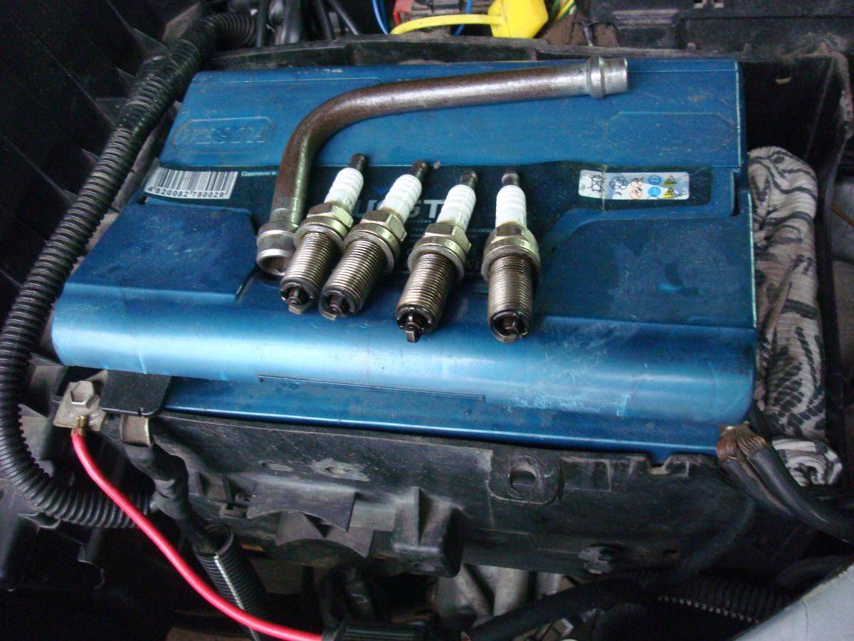

Регулятор неразборный, в принципе, да и кто туда лазить будет? Дело вовсе не в давлении. И свечи, по идее, у него сухие, не залитые.
