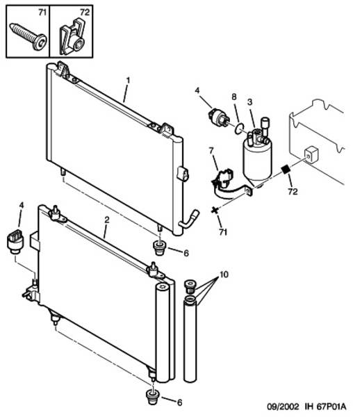

  #1375 OFFLINE   ded-boroded
ded-boroded
    Пежон
  • 368 сообщений
Отправлено 06 July 2014 - 22:20
Народ, помогите разобраться с четырехконтактным датчиком давления: при каких величинах давления какие замкнуты контакты?
1 - плюс от замка зажигания;
2 - к ЭБУ двигателем;
3 - к реле включения средней скорости вентилятора охлаждения двигателя;
4 - к BSI.
Прикрепленные изображения
  #1376 OFFLINE   Popesych
Popesych
    Пежон
  • 270 сообщений
Отправлено 08 July 2014 - 00:14
А старый генератор ключей с седре 2013 работает? Разницу между 2008 и 2013 не подскажешь? Машины до рейсталлинга в нем есть?
да работает. вот с 13 я схему и привел. Разницу седре или бэкапа? я бы седре 13 ставил а для старых машин бэкап 08 и не только пежо но и ситроен. в ситроене инфы теоретической на порядок больше чем в пежо.
  #1377 OFFLINE   Popesych
Popesych
    Пежон
  • 270 сообщений
Отправлено 08 July 2014 - 00:29
Дед Бородед вот инфа с 08 бэкапа по Хсаре Пикассо. Должно помочь
Прикрепленные файлы
Сообщение отредактировал Popesych: 08 July 2014 - 00:30
  • 1
  #1378 OFFLINE   ded-boroded
ded-boroded
    Пежон
  • 368 сообщений
Отправлено 08 July 2014 - 16:05
Огромное спасибо за информацию. Только это немного не то. Моя ошибка, не указал OPR автомобиля. Можно у вас попросить такое же, только для XSARA PICASSO (ВЫКЛ.ГИД.ПРЕССА; 6455X5; КОНДИЦИОНЕР; ДО PRO NO 09491)?
  #1379 OFFLINE   Popesych
Popesych
    Пежон
  • 270 сообщений
Отправлено 08 July 2014 - 21:57
так до опр 9491 и указано
после этого опр датчик тупо линейный и данные поступают в моторник.
  #1380 OFFLINE   ded-boroded
ded-boroded
    Пежон
  • 368 сообщений
Отправлено 08 July 2014 - 23:44
В файле "XP Принцип функционирования _ Система кондиционирования воздуха.pdf" указано:
ПРИНЦИП ФУНКЦИОНИРОВАНИЯ : СИСТЕМА КОНДИЦИОНИРОВАНИЯ ВОЗДУХА
ОДИН КОНДИЦИОНЕР И МОНТАЖ МУЛЬТИПЛЕКСНЫЙ CAN VAN С OPR 9492 ИЛИ АВТОМАТИЧЕСКИЙ КОНДИЦИОНЕР И
Плюс к этому (там же):
Информация о давлении в контуре с жидким хладагентом Аналоговый. Да и на схеме он элемент 8009 вместо моего 8007.
Второй файл "XP COND Характеристики _ Общие характеристики.pdf" очень похож на мой вариант, правда до конца не разобрался:
1.5. Реле давления
Реле давления (4 уровня) :

Ребята,может у кого нибудь остался штуцер от датчика давления  кондея. Или кто знает где можно достать. Свой обломал при замене на другой датчик, причём и нипель остался в датчике,кто знает что делать отпишитесь.
Попробуй спросить на просп. Партизанский, 8. У смого была такая проблема, у них нашел такой штуцер. По датчику подходил идеально, но со стороны радиатора пришлось его перетачивать. При таком заломе, скорее всего придется менять датчик.
При установке нового штуцера и датчика нельзя использовать резьбовой гермет.

Покупал датчик б/у уже с этим штуцером, у меня есть. На рынке их полно, выкручивают с машин на продажу датчики со штуцерами вместе

Спасибо за инфу. Уже приабрёл.
