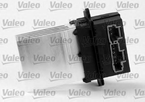

Отправлено 20 May 2011 - 09:22
Проблема с первой скоростью вентилятора(или включение первой скорости). Поэтому СТОП и загорается
