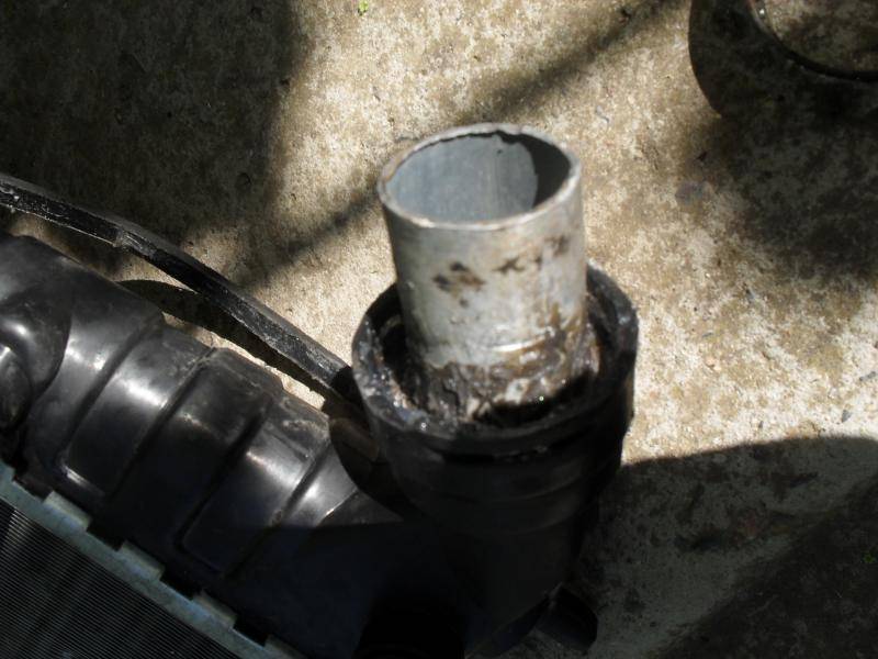

проблема такая.. когда приехал домой у меня вырвало патрубак который находится снизу слева который в радиатор втыкивается.. по все видимости как я понял там уже нету усиков при помощи которых он держится за кольцо. там их вроде 3 как я читал. б.У. НА РЫНКЕ НЕТУ НА РАЗБОРЕ НЕТУ. так у меня вопросик к вам может кто сталкивался с этим . ЧЕМ можно его заменить ?? и возможно ли это ?

Блин, этот шланг такой гемор. Стоял только на дорестайлах. По эксисту бьется только оригинал, но были и не оригинальные. Попробуй узнать на Шате-М, вроде оттуда привозили новые, китайские пару раз.

...эту проблемму поднимали ТУТ, почитай.

а скажи мне плиз там вообще усики должны быт ь? у меня такая проблема после замены радиатора у меня его уже 2 раза выталкала и весь антифриз на землю и по матору :(((((( как вообще быть ?

...видимо не до конца вставлен шланг, точнее его "наконечник", и скоба не защелкивается. Я у себя менял радиатор и этот "дирютовый" шланг вместе. Пока наконечник шланга с новым кольцом не смазал немного маслом, никак до прорези затолкнуть не мог. Еще как вариант, ежели шланг б\у, подгнили или примялись "выступы" на наконечнике шланга и стопорная скоба не может удержать шланг.

У меня сгнил радиатор, начал снимать и не смог снять нижний патрубок. Раздраконил его отверткой т.е. капец, на авто рынке не нашел его, сказали под заказ и около 70 евро. Купил патрубок который сверху 5 у.е., обрезал крепление с усиками примерно 4см резины от метала и нижний обрезал. Затем вставил металич. ершик 6см и зажал на хомуты. Никаких проблем, все ОК.
