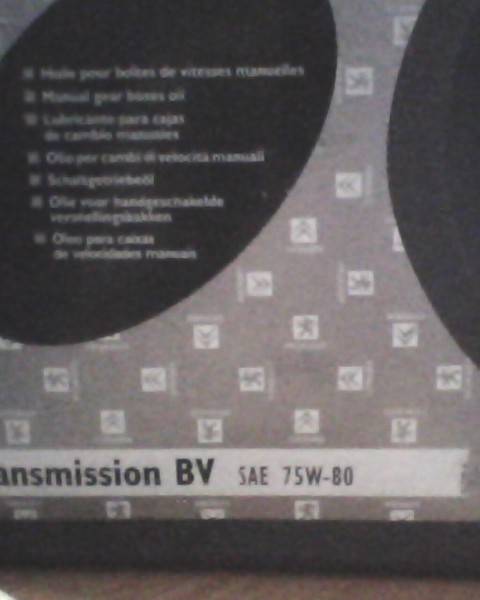

Отправлено 22 Ноябрь 2014 - 20:44
Себе лил 75w80 мотюль 1.8 литра вошло. Заливал через отверстие концевика задней передачи.
а фото нету куда заливал
