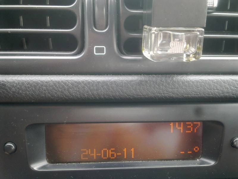

    Отправлено 08 Июль 2015 - 22:17
    Господа! Почитал тут про БК и мне тоже захотелось! Сильно не пинайте, я понимаю, что тема уже заезжана. Пежо у меня меньше недели и я только начинаю въезжать :-)
    Вот у меня такой БК. Отображает, температуру, время и дату. Если нажать на левую кнопку и удерживать, то появляется меню со всякими настройками(язык и т.д)
    Пежо 406, 1999 HDI, рестайл VIN: VF38BRHZF80912710. Реально здесь включить расход топлива и т.д или надо другого типа БК?
    Ещё имеется такая кнопочка на стрекозе
    Она вроде нажимается, но еле-еле. На экране БК изменений при нажатии никаких
    #799 патроль
    патроль
    • 2 112 сообщений
    Отправлено 09 Июль 2015 - 00:14
    Попробуйте нажать чуть сильнее. Должен быть: расход топлива средний, расход топлива мгновенный, расстояние до заправки (автономность), суточный пробег, средняя скорость, информация меняется после каждого нажатия.
    Но для более быстрого знакомства со своей машиной, советую зайти по ссылке , в правом верхнем углу выбрать язык и не спеша ознакомиться с краткой инструкцией по эксплуатации. Еще лучше такой мануал для 406 найти в инете и загрузить себе.
    Подробную информацию о возможностях своей машины (в том числе что должен показывать борт. комп) о ее комплектации можно узнать на сайте
