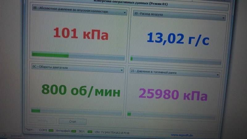

    Проблема ткова бубнит впускной колектор , причем на хлодную меньше , а когда прогреется звук становится сильнее, на компе все пораметры в норме , в середине декабря поменял мотор , а звук остался , уже не знаю что и думать, на выходных скинул глушак толку также ни какого , Fapа с завода нету,

    поставь нулевик и всем будешь говорить, что так надо))а вообще по теме не совсем понимаю как бубнит? зачем скидывать глушак (условно выпускной коллектор), если бубнит впускной? может что собрали не так... сними воздухан - послушай более детально чтоли...

    звук такой как если снять воздухан только тише, и если снять патрубок с колектора то воздух обратно в руку отдает , когда закрываю верхнию заслонку заук проподает , глушак снимал думал что забит
