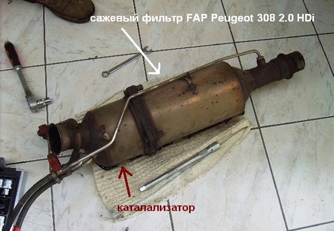

Отправлено 08 October 2013 - 09:47
Какая прокладка прогорает? Которая под №9?
