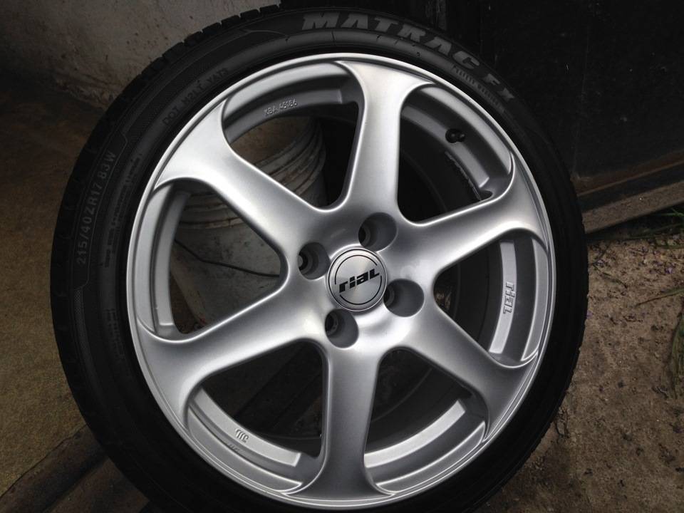

    307 2001 1.6 диски с вылетом et41 встанут ?
    0
    46 минут назад, Димыч. сказал:
    .По идее станут.
    думаю тож. пишет что на 1см больше до подвески и тормозов будет
    0
