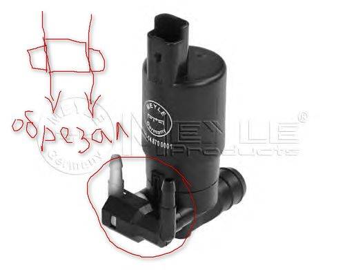

Менять насос не проблема .Да и вообще это я так понимаю болезнь как только воду зальеш так капут насосу . сразу клин.Доберитесь до насоса и проверьте напряжение если приходит тогда смотрите насос и тогда все станет ясно

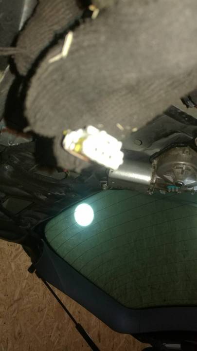

Забавная шляпа: снимал бачок омывателя на 307sw, помыть и вообще привести в порядок, так после возвращения на отчизну при включении заднего омывателя передние форсунки тоже включаются....... Есть версии объяснения присходящего? :blink:

Задний дует тоже? Может местаи трубки перепутал?

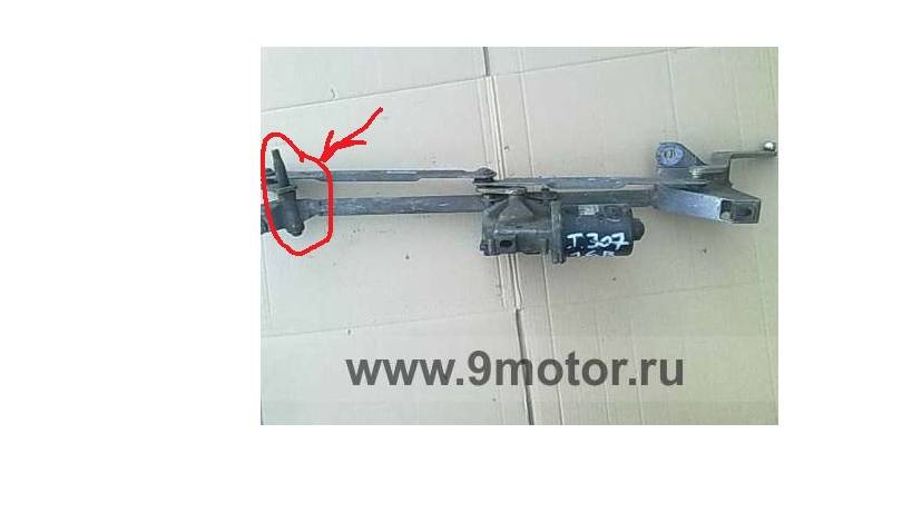

Отправлено 28 March 2011 - 22:48
перестал работать омыватель лобового стекла. при этом, когда тянешь ручку переключателя щёток на себя, ничего не происходит. нету жужжания, которое обычно бывает, щётки не срабатывают, вода не идёт. вода в системе есть. и сопла не забиты. в чём проблема??? может кто нибудь помочь?

а мот стрекоза? раз дворники не срабатывают
  • 1
  #31 OFFLINE   Катя
Катя
  • 16 сообщений
Отправлено 28 March 2011 - 23:04
дворники не срабатывают когда жмёшь на омыватель. а так, в обычном режиме они работают.
  #32 ПыжеГость_Ivan_N_*
ПыжеГость_Ivan_N_*
  • Guests
Отправлено 28 March 2011 - 23:07
возможно и стрекозел)))) даже точно что вышел из строя режим "на себя"
  #33 OFFLINE   Катя
Катя
  • 16 сообщений
Отправлено 28 March 2011 - 23:09
хм.. да-да. именно не работает режим на себя. задний омыватель в норме.. а дорогая эта стрекоза?? и как точно определить что именно не в порядке??

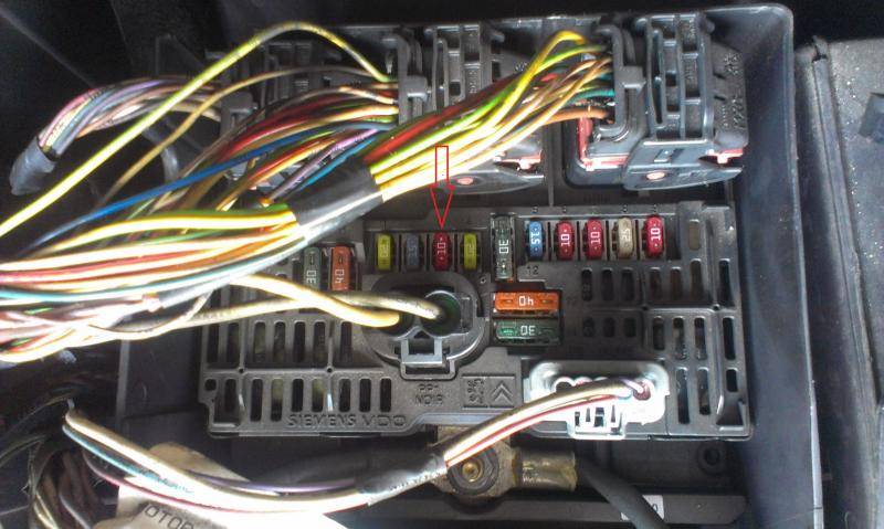

а может стоит проверить сначал предохранитель или подать напрямую на моторчик 12 вольт.

За работу стеклоочистителя отвечает одна релюха, за работу стеклоомывателя - другая. Если стеклоочиститель работает в режиме без обмыва стекла, значит навернулась стрекоза. Если бы в режиме "на себя" работал стеклооочиститель и не работал стеклоомыватель, то тогда можно было плясать с проводами у моторчика стеклоомывателя. А сейчас надо смотреть стрекозу.

А как быть с такой бедой: на 307 моторчик омывателя исправно жужжит, но из сопел спереди вода ело-еле струится, хотя еще неделю назад со второго маха щеток струя была вполне нормальной. Месяца два назад все было отлично: с первого маха щеток все стекло уже было залито водой. Позже струя иногда начала становиться слабее. Задний омыватель со временем стал срабатывать после 3-4 маха щетки. Сейчас вообще до туда вода не доходит. Под машиной все сухо, нигде ничего не вытекает. Сопла вроде тоже не забиты - еще неделю назад сильная и слабая струя чередовалась. Куда лезть? Где что искать?
  #45 OFFLINE   klen
klen
  • 27 сообщений
Отправлено 25 October 2011 - 10:36
У меня была такая же проблема,только на заднее стекло вообще не лило.Сделал всё как описано выше в отчёте.Всё работает отлично,ничего сложного.Главное что бы поршень легко ходил.Удачи!

Всеми доброго дня. мот кто подскажет в чем проблема. Воду льет ниже ватерлинии и только с 3-4 раза. насос в норме, бачок не течет, патрубки и форсунки продувал компрессором. даже не знаю что еще может быть? пыж 307.
  #49 OFFLINE   vasutka75
vasutka75
  • 19 сообщений
Отправлено 11 November 2011 - 00:27
может писалки надо иголкой повернуть повыше, а то что с 3-4-го раза может клапан на насосе обратный не держит и вода с патрубков сливается обратно в бачек, поэтому и с 3-4-го раза пока накачает воду до писалок.

У меня на 307 была проблема с амывателем ветрового стекла.Слабый напор на форсунках, до стекла проктически не добивала.Проблема была в клапане, он не пропускал жидкость на форсунки.На выходные делал, ремонт занял 1,5 ч.
