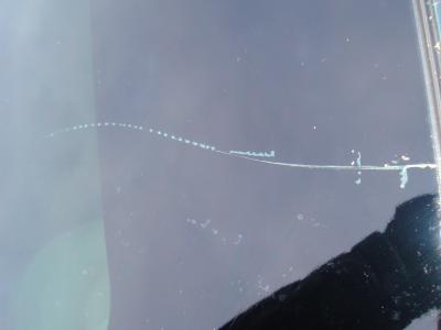

    Пежо 407sw 2004г.в. 2.0 дизельПривет! Может кто сталкивался с такой проблемой...по панорамной крыше пошла трещина длиной полметра...к зиме думаю поменять а тут вроде никто не меняет кроме официалов...а там дорого..может кто знает, где смогут поменять крышу?

    Она треснула из-за перепада температур, в жару +35 градусов из колонки шлангом полил(((... а крышу в принципе на разборке найти можно, но вот браться за ее установку никто не хочет...Только на пежо сервисе...только оригинальную...с лицензией

    блин жэсть... ты бы может подьехал к стекольщикам, чтобы они засверлили лучик этот. А то зима "незагорами" и перепады будут побольше... -20 на улице и + 22 в салоне...

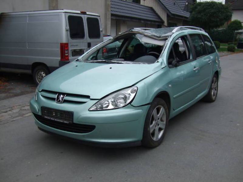

    Всем привет ! 307 sw -авто лег на крышу ,-и как результат -панорамная крыша ,лобовое стекло -вдызг.Вопрос-где взять , и не треснет ли все это на отрихтованом авто(предложили вварить сплошную крышу от break)

    я бы варил сплошную... оригинальная крыша вроде как 7 млн стоит (если не дороже) да и геометрию я думаю не вернут...

    Нашел у официалов(сифтранс)за 2,1млн само стекло и на разборке всю крышу целиком , срезанную по стойкам , но ,к сожалению, стекло коричневое , а мне нужно зеленое.А по поводу вварить -потом продать машину будет проблема.У кого какие еще соображения по этому поводу?

    мне кажется из-за плохой геометрии стекло в крыше может треснуть в любую секунду после установки...На самом деле позвани непосредственно человеку или контору где будешь делать кузовной ремонт и узнай, что они тебе скажут и смогут сделать...Почему это сложно продать? такие продают что мама-негорюй))

    Контора-я сам .Уже вытянул с точностью 4-6мм.Дальше жду програмку из москвы по контрольным точкам кузова.Просто думал ,что может кто вклеивал в битый авто-короче чужими руками решил позагребать.Видимо буду первопроходцем.

    Аналогичная проблема (думал, я один такой неудачник :D ). Года два назад треснула крыша (пежо 307св), зимой, трещина пошла сбоку. Пытались заделать, делали искусственные проколы, дабы затормозить рост... все зря, если уже начала расти, наврятли уже остановится. За пару месяцев вроде как уперлась в конец крыши. Год так и ездил, в принципе привык. И вот буквально на днях, помыл машину холодной водой из шланга...  :blush:  крыша превратилась в паутину((( двойная проблема - неработающие так называемые шторки (что-то случилось с колесиками, выезжает лишь одна из трех заслонных крышек). Кто-то рассказывал, что крыша состоит из нескольких слоев (у меня трещина чувствуется только снаружи) и течь не должна (и собираю их то-ли в Корее, то-ли в Японии, не важно). Сижу, грущу, не знаю что делать, даже музыку боюсь слушать, дабы от бассов паутина не начала расти снова.

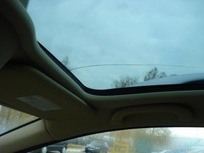

    У меня на 407SW тоже трещина на всю крышу( такую купил). Хотел поменять но как узнал цену- передумал. Не течет. Так что не парюсь по этому поводу, так и езжу уже 2 года.

    Эх, 8 марта, погода супер, солнце светит - дай думаю открою шторку и полюбуюсь панарамой а тут херяксь и трещина! Я просто в шоке, откуда она взялась я в недоумении! Вроде и не обливал ничо и не ранял ничо на крышу... Кароч завтра попробую подъехать к стекольщикам, может они чо придумают...

    ой сомневаюсь
    может ты за зиму про***л кончину стекла крыши, а увидел сейчас?
