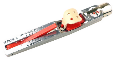

    Есть такой инструмент;
    Около 30 евро стоит.
    0
    Тоже как вариант, если не зажлобить 30 евро)

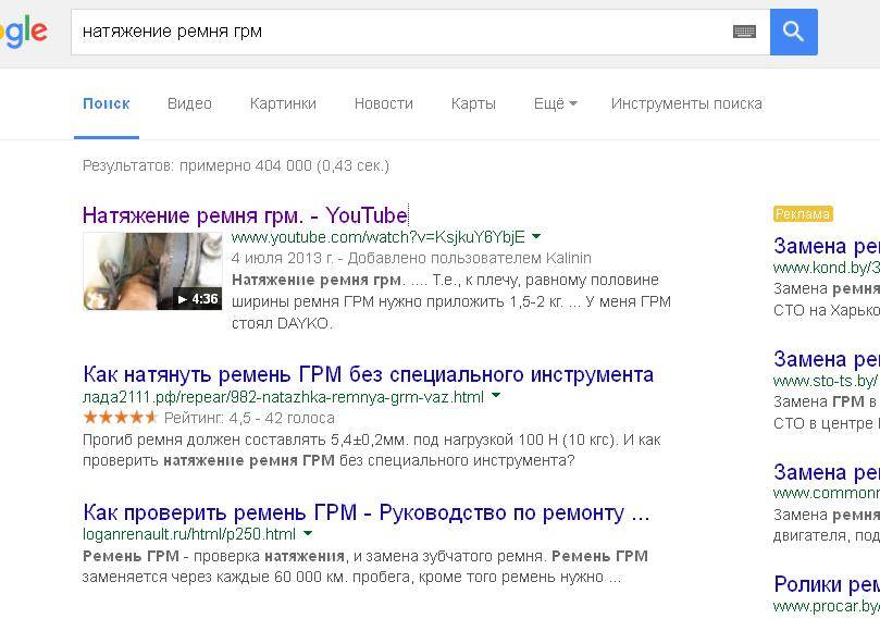

    Ввёл в поисковике запрос и первый же ролик оказался нужным:
    Извини ссылку на ютуб блокирует форум.
    0
    Ну этот видос я смотрел, спасибо.

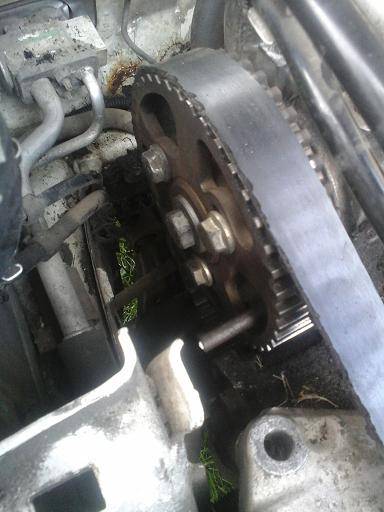

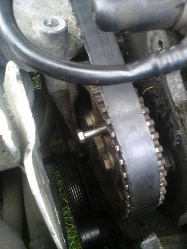

    УТОЧНЕНИЕ ШЕСТЕРНИ ТНВД И РАСПРЕДВАЛА НУЖНО РАСЛАБИТЬ БОЛТЫ ЗАТЕМ ПОВЕРНУТЬ ИХ ПО ЧАСОВОЙ СТРЕЛКЕ И ЗАЖАТЬ БОЛТЫ ОТРУКИ. РОЛИК НЯТЯЖЕНИЯ КРУТИТЬ НУЖНО( ЕСЛИ СТОЯТЬ К МАШИНЕ ЛИЦОМ )ПРОТИВ ЧАСОВОЙ. ПОСЛЕ ЗАЖАТЬ БОЛТЫ НА ШЕСТЕРНЯХ КЛЮЧОМ.
    0
    Как мне расслабить шестерню распредвала?
    0
    На этой илюстрации показаны шестерни каторые не ослабляються при натяжении
    0
    Уточнение Ковгары правильное и по существу. Касается шестерен, которые крепятся 3 болтами к ступицам распредвала и вала насоса. Именно эти 3 болта на каждой шестерне и надо расслабить, шестерни провернуть до упора  по ходу движения ремня, затем накинуть ремень и болты затянуть после натяжки ремня. Подобная конструкция позволяет идеально синхронизировать коленвал, распредвал и насос
