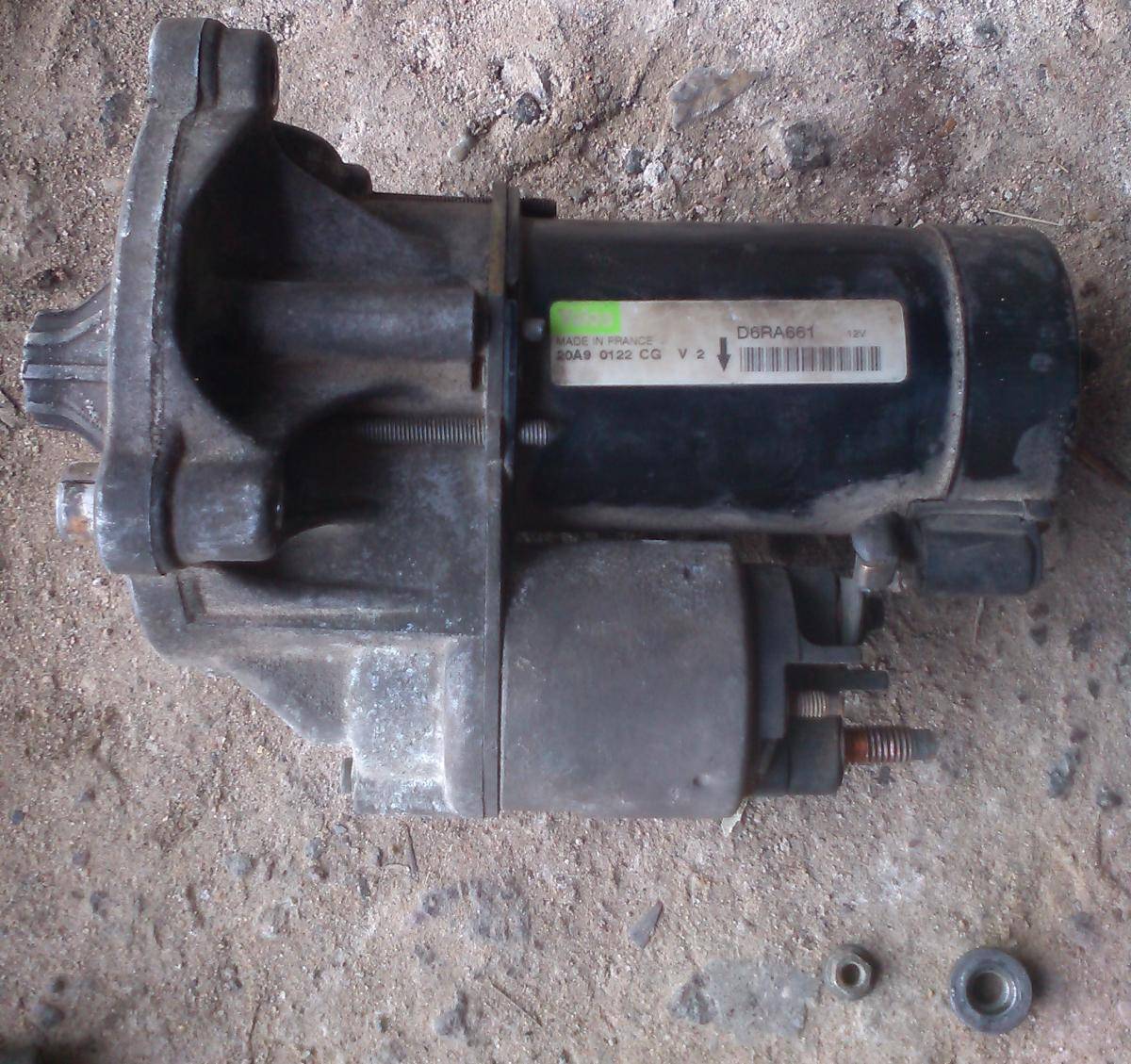

    Всем привет,  отчет по замене бендикса на пежо 806 2.0 бензин 8 кл. в связи с похолоданием и уже подношеным бендиксом (утром завелся раза с 3-4)поехал в сервис которому доверял сервис-мены объявили ценник  250тыщ снятие-установка стартера + 250 замена бендикса плюс очередь на подъемник…. . было принято решение менять самому. И так
    1-е смотрим какой у ВАС стартер, покупаем на него бендикс( у меня Стартер Валео D6RA661) .

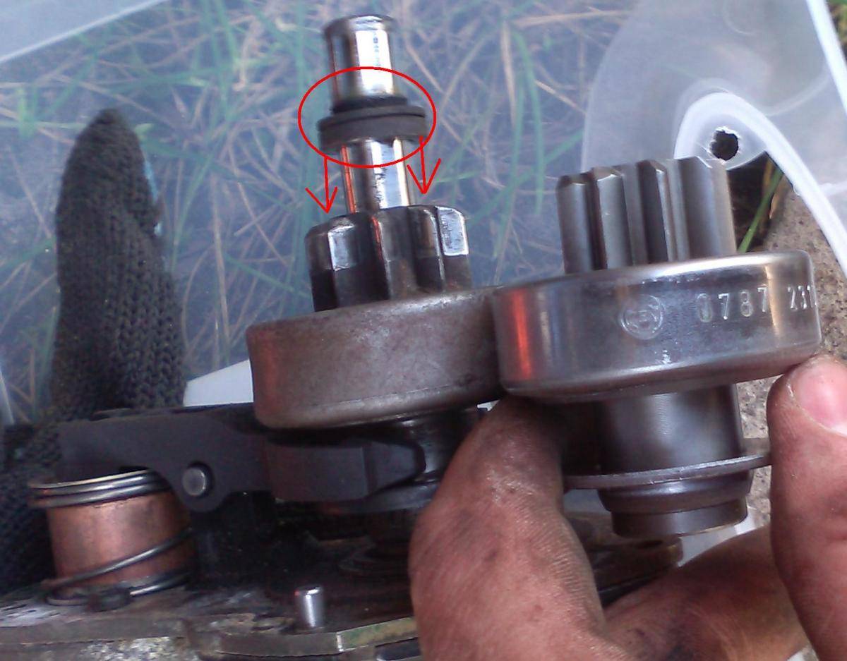

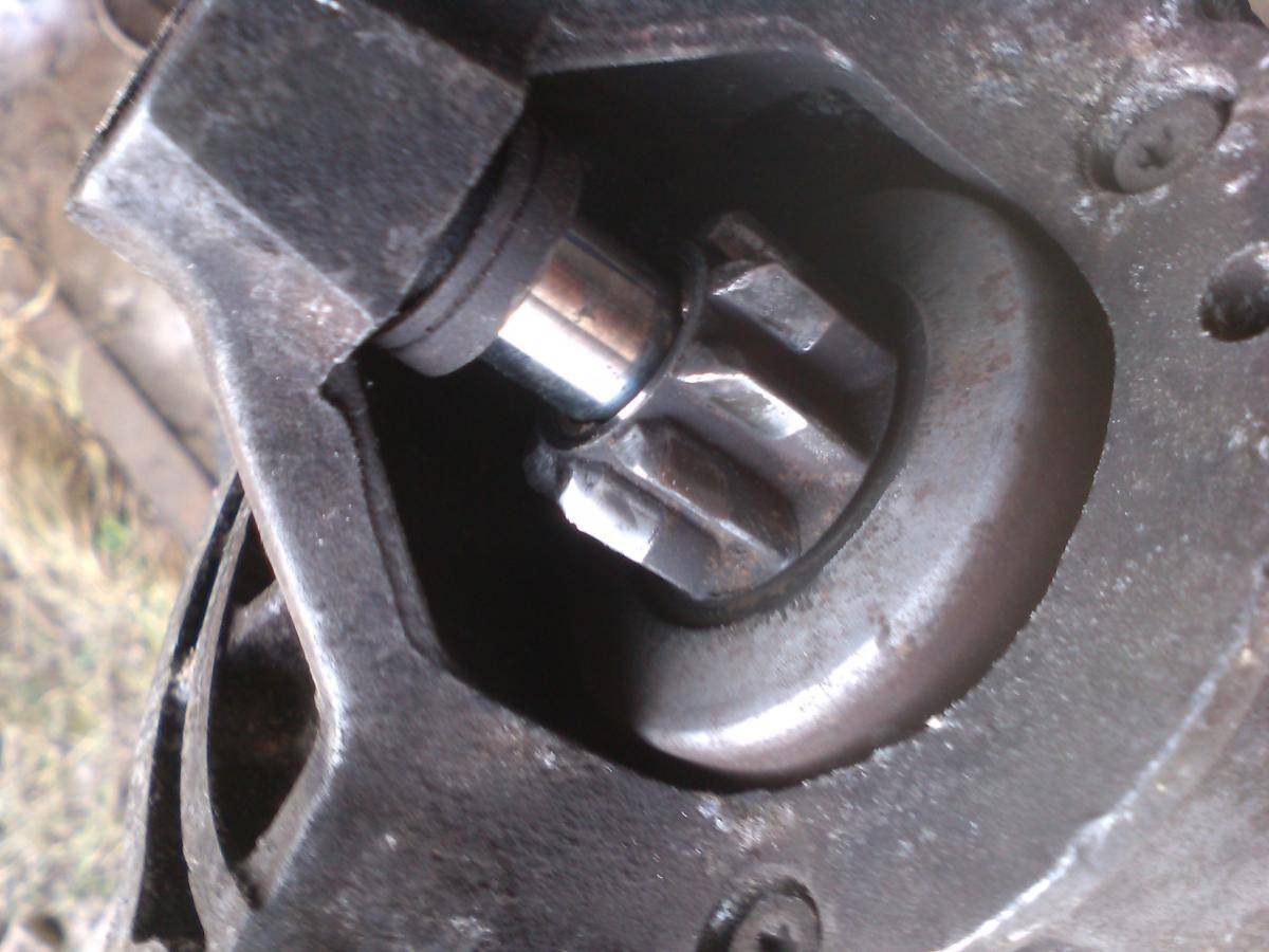

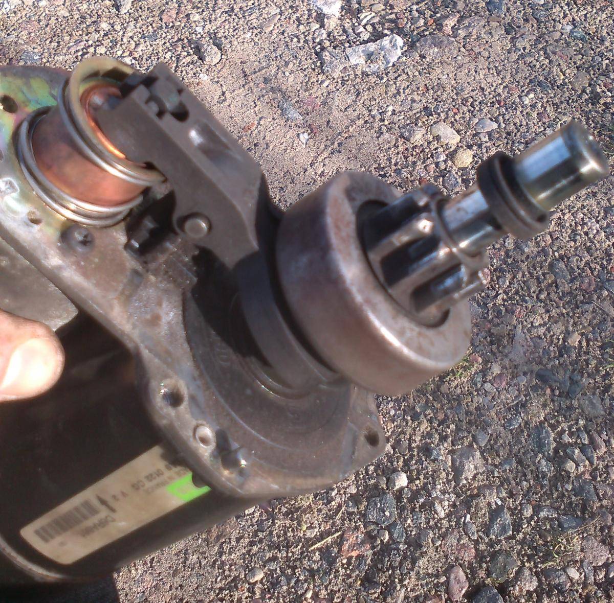

    7-е сбиваем стопор вниз  вынимаем стопорное кольцо и вилку удерживающую бендикс  8-е меняем бендикс я брал такой
    Собираем всё в обратной последовательности.
