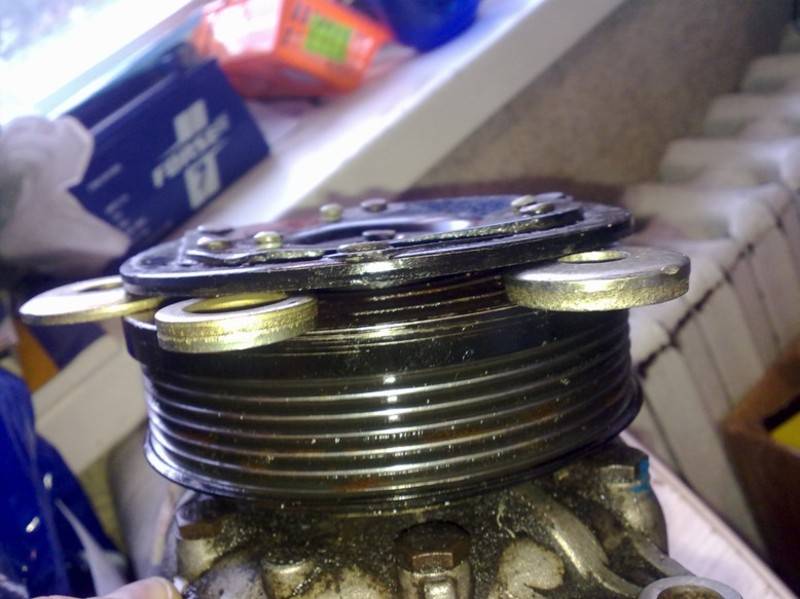

Здравствуйте! Покупаю Пежо 806. Так на нем " металлическая пластина, прижимающуюся к шкиву при включении компрессора" чутка люфтит, т.е. я ее пальцами могу влево в вправо подвигать милиметра на 2-3. Мне сказали причина в этих самых хитрых прокладках-шайбочках. Так ли это и какая цена вопроса? Шкив сидит плотно и не двигается нив движении, ни руками.... Заранее спасибо!!!
