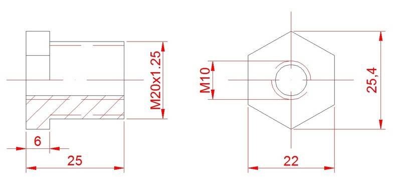

  #63 OFFLINE   Вовик
Вовик
  • 48 сообщений
Отправлено 19 July 2011 - 03:04
Всем привет, может кто скинет пару фоток как стянуть не покоцав шкив с Delphi. Или скиньте хоть фотку съёмника для этого компрессора , лучше конечно чертёж :) Ну или на крайняк мне бы заполучить съёмник для снятия размеров и последующим выкидыванием чертежа сюда.

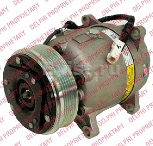

  #74 OFFLINE   sashaded
sashaded
    ПыжоВед
  • 928 сообщений
Отправлено 12 August 2011 - 11:52
да там вроде её нет. Пластина не снимается, краю задираются а центр сидит мёртво(((

Отправлено 12 August 2011 - 12:10
да нет там кольца 100% Только меня смущает шпонка, она видна на фото. Может как то надо с ней колдовать?

  #78 OFFLINE   Booter
Booter
  • 2 сообщений
Отправлено 15 August 2011 - 18:07
Не ломай пластину. Она из двух частей. Внутренняя, которая на валу и внешняя, которая на лепестках соеденена с внутренней и подпружинена таким образом, чтоб под воздействием электромагнита прижиматься к шкиву. Ты снимаешь за внешнюю часть. Погнёшь лепестки... Возьми трубу и сделай у токаря втулку с резьбой. Потом съёмником за втулку снимешь.
  #79 OFFLINE   sashaded
sashaded
    ПыжоВед
  • 928 сообщений
Отправлено 15 August 2011 - 19:50
спасибо, но я уже снял. Выточили втулку, правда верхнюю пластину успел погнуть раньше) Но мне нужна от туда только сама муфта, так что ничего страшного)
