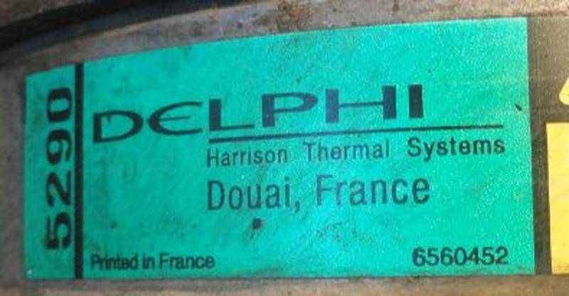

Отправлено 17 June 2012 - 11:53

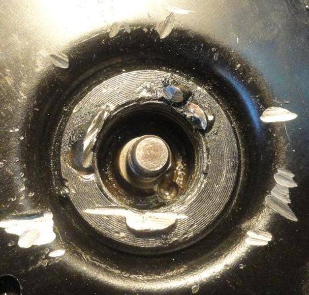

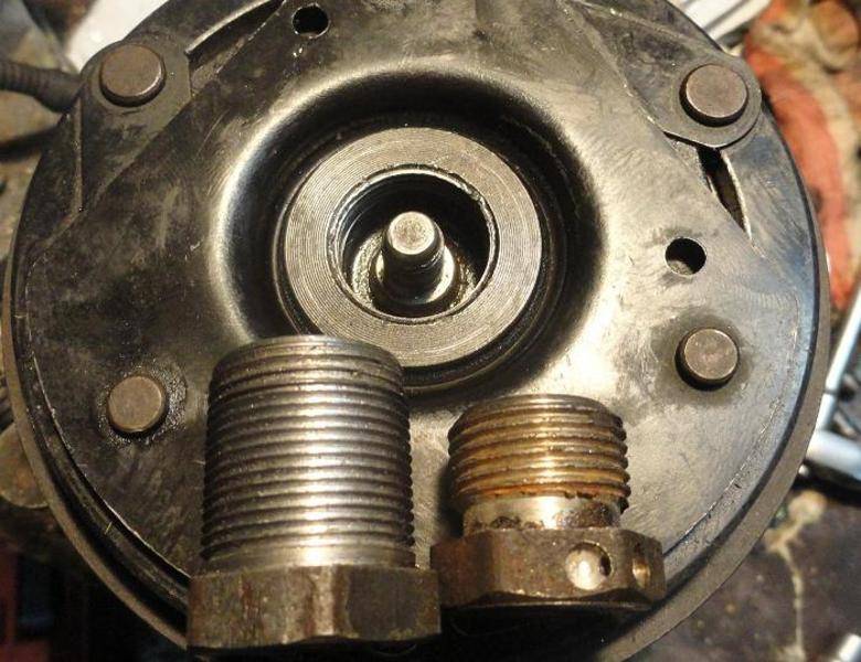

 Поскажите как снять муфту на компрессоре DELPHI 5290!!!!! я как ни пробовал ни чего не получаеться. Сделал съемник, и он не помого. Внутри на валу видна шпилька, не достается (пришлось высверлить) и это не помогло.Так как описывалось на форуме вкручиваешь съемник в муфту и болтом с торца выдавливаешь ее на ружу не получаеться, три болта сломал, такое ощущение что вал и корпус муфты одно целое??? Help!!!
Сообщение отредактировал Tan: 17 June 2012 - 12:12

Отправлено 17 June 2012 - 12:29
что то съёмник какой то не такой. внутри его есть отверстие чтобы закрутить в него болт?

Отправлено 17 June 2012 - 12:36
слева съемник такой как надо, с отверстием под болт м8, а справа это приспособа (до изготовления съемника) Вопрос остается..... в отверстии из подшпильки даже не видно разных частей детали, как будто это цельный узел ! И... утолщение вала у основания не перекрывает ли оно саму муфту, может сам вал както выкручиваеться??(бред какой то)

Отправлено 17 June 2012 - 12:41
Отлично изуродовал компрессор, что уж тут скажешь. И что ты называешь шпилькой? Шпонку?
  #118 OFFLINE   Tan
Tan
  • 12 сообщений
Отправлено 17 June 2012 - 12:45
ну да шпонку. да хер с ней красотой, главное чтобы работал!

Отправлено 17 June 2012 - 13:24
Без шпонки проблемно ему теперь будет вращать вал. Отмачивай Вдшкой, должно сниматься.
