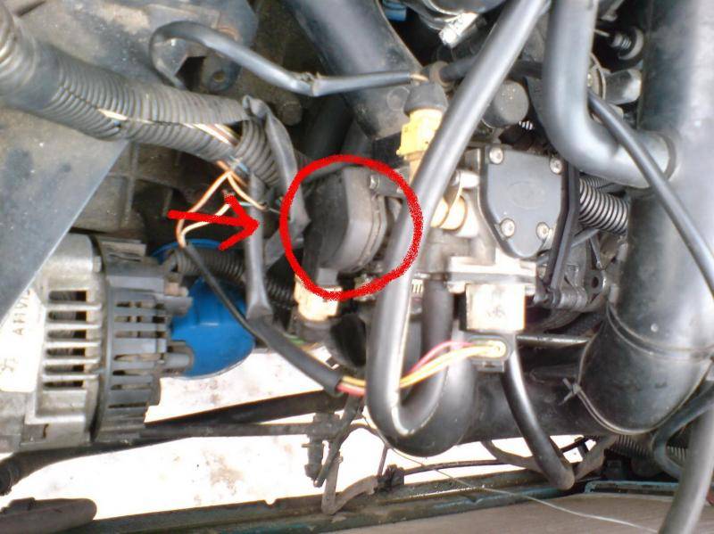

    Приветствую владельцев львов! Создал новую тему т.к. хотелось комплексно описать свои проблемы. Немного предыстории: стоял у меня 1.6 В2А карб., в последствии был заменён на 1.6 BDY моно. Проводка, датчики всё на месте. После первого запуска ДВС неровно работал (обороты прыгают в пределах 500 - 1000, но не резко, в основном держаться на +-500). Двигатель немного дёргается. Из выхлопной идёт несильный темновато синий дым с запахом бенза. Проверил свечи - мокрые - бенз - перелив. Сделал самодиагностику - ошибок почему-то не показало. Срочно нужны ваши подсказки!
    1)как решить проблему плавающих оборотов?
    2)как исправить перелив топлива?

    Ну да, подсос воздуха вполне вариант. Прокладка между моником и впускным коллектором, вакуумник смотреть, у меня на 1,4 ещё вариант с постоянно открытым електромагн. клапаном паров бензина .Проверить давление в топливной магистрали, не "льет" ли сама форсунка... А вообще такие маленькие обороты смущают... не глохнет? шток РХХ ездит:))?
    0
    Ну да, подсос воздуха вполне вариант. Прокладка между моником и впускным коллектором, вакуумник смотреть, у меня на 1,4 ещё вариант с постоянно открытым електромагн. клапаном паров бензина .Проверить давление в топливной магистрали, не "льет" ли сама форсунка... А вообще такие маленькие обороты смущают... не глохнет? шток РХХ ездит :))?
    Подсос проверю для надёжности! Вакуумник только поставил (подвернулся б/у) внешне в отличном состоянии только вот не знаю как его проверить, чтобы исключить выход его из строя. Всё что касается абсорбера я не ставил (не нашёл), патрубок на впускном который идёт на абсорбер посоветовали мне просто заглушить и всё, мол ничего страшного не произойдёт (хотя это дело у меня тоже вызывает сомнения). На счёт топлива - поставил новый насос на 0.2 Бар (по крайней мере на упаковке было указано такое значение) до этого подкидал от гольфа (для первой заводки, он был с большим давлением) но ничего, после установки нового насоса, в плане перелива топлива не изменилось.  Обороты...работает двиг, не глохнет но немного иногда потрясывает - будто хочет заглохнуть но работает. Датчик ХХ не проверял но при  работе ДВС его шуршание было слышно, но видимо придётся снять и нормально глянуть.
    0
    Если проверить сам вакуумник - на незаведённом двиге накачать педаль тормоза и держа ногу на педали завести авто, педаль должна "провалиться". А подсос... на холостом ходу нажимая на педаль и слушать работу двигателя (особенно при полном ее нажатии), если изменения в худшую сторону (троить сильнее начинает), а при отпускании работает снова лучше - значит подсос. Но в вашем случае двиг и так неравномерно работает, понять будет тяжело. Тогда просто снять потрубок, который идет от вакуумника в коллектор и заглушить его, тем самым исключить вероятный подсос и опять "послушать" двиг. Лучше конечно снимать прям в месте соединения с коллектором и заткнуть отверствие коллектора чем-то. Перелом патрубка тоже вполне может быть. Если при заглушке работать двиг станет лучше - значит подсос :)
    А по поводу абсорбера... если место для патрубка его клапана заглушено, на работу двига (троение) не повлияет, по крайней мере на холостом ходу. Потому как на ХХ этот клапан по умолчанию закрыт, а открывается только когда даешь газу. Получается, что заглушен, что нет - без разницы, дополнительный воздух (пары бенза) в коллектор всё равно не идёт. Вот если бы он у вас был, и был бы постоянно открыт - тогда был бы вопрос.
    Насчёт давления. Давление насоса 0,2 Бар = примерно 2 атм. всё правильно. Но для системы моноинжектора нужно всего 1,1 атм (+- 0,01). А чтобы в системе создавалось нужное давление, стоит регулятор давления (прям в блоке моноинжа). То есть насос качает свои 2 атм, а регулятор, работая по принципу клапана, "отсекает" ненужное давление, пропуская бензин назад в топливный бак и этим самым создает и поддерживает 1,1 атм. Этот регулятор у вас может быть забит или неиспарвен, давление нагнетается больше нужного и форсунка впрыскивает больше топлива. Но это редкий случай. В основном неисправнось в постоянном его открытии.
    И если будете проверять, сделайте для начала по проще: снимите шланг обратки, прицепите к монику другой шланг и опустите в ёмкость, на разных режимах работы двига бенз должен литься (возвращатся обратно в бак). Если не льется, значит регулятор неисправен. Но так проверете только сам регулятор. Может быть забит сам шланг обратки вплоть до бака, но как его по-быстрому проверить не знаю (по идее, если на карбе шланг был и всё норм было, значит с ним всё ок).
    Ещё форсунку глянуть. Вот совет, который мне давали когда-то: "Проверил бы держит ли форсунка топливо в запертом состоянии. Запуск не делаешь, фильтр с корпусом снят, можно и блок форсунки поднять, включаешь зажигание и смотришь. Насос давление создаст, форсунка должна быть сухая, льет меняй, или на промывку" Я подмащивал сухую белую тряпку прям под "жало" форсы и включал зажигание. Но это пять, не панацея. Желательно на стенде ее проверить, она может и не пропускать в закрытом состоянии, но не распылять а "лить" бенз. Самому можно ее от акума проверить-промыть, но я не пробовал.
    По датчику РХХ там нужно зазор выставлять между ним и дроссельной заслонкой (0,5 мм если не ошибаюсь), и есть в книгах  данные и алгоритм по его проверке.

    Ооо....спасибо Вам за исчерпывающие ответы на мои вопросы! Как всё проверю так отпишусь обязательно! По поводу вакуумника - педаль вроде немного проваливается, но попробую ещё скинуть от него патрубок (на предмет подсоса). По топливной - все магистрали у меня новые. После установки продувал - всё ОК. Обратку снимал от моника - была мокрая (но не на заведённом двиге), следовательно какая-то часть бенза всё же туда поступает. Буду форсунку и регулятор смотреть. Кстати 0.2 Бар = примерно 0.2 атм. Сейчас глянул...походу мне подогнали насос для карба(  Как нехватка давления в топл. магистрали может сказаться на работе ДВС?
    0
    Важно не давление в топливной магистрали, а давление перед форсункой. Количество впрыскиваемого топлива зависит от проходного сечения форсунки и давления топлива перед форсункой, а также времени ее открытия. Два первых параметра должны быть не изменными, тогда при изменении времени впрыска управляемого ЭБУ соответственно и будет изменяться состав смеси. Давление в магистрали, должно быть всегда выше давления за регулятором, который работает по принципу сброса лишнего в обратку.
