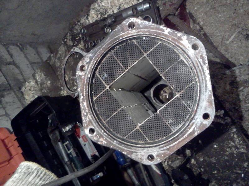

    Мой фильтр визуально чистый, мы его снимали. Кроме продуктов горения он забивается вроде бы самой присадкой
