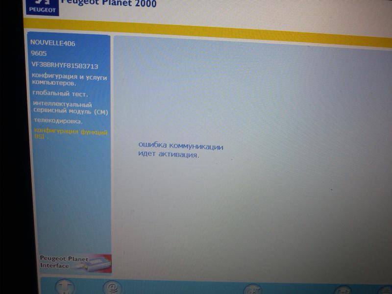

Всем прУвет!Прошу помощи у камрадов которые знают ответ на вопрос и извиняюсь перед модератороми что немного не в тему... Авто-пежо 406,2.2 HDI,2001
Ошибка на скрине(кратковременная неисправность-синхронизация коленчатого вала,отсуствие сигнала датчика распределительных валов) на глазах переростает с кратковременной в постоянную,тоже самое и после удаления ошибок,"прыгает",то кратковременная,то постоянная.
Пыж не доехал до дома 5 км,после чего все попытки завести безрезультатны...
Какой смотреть датчик,коленвала или распредвала?Спасибо!

#2458 Daiver
Daiver
    Технарь клуба
  • 11 060 сообщений
Отправлено 28 Июнь 2014 - 20:55
Так в тексте ошибки сказано какой.

Отправлено 28 Июнь 2014 - 21:00
Daiver
я так понимаю,если отсутствие сигнала датчика распределительных валов,то все-таки нужно проверить датчик распреда,но синхронизация коленчатого вала просто запутала))

#2460 Cital
Cital
    ПыжоВед
  • 638 сообщений
Отправлено 28 Июнь 2014 - 22:53
Посмотрите в текущих параметрах, видит ли комп обороты двигателя и есть ли синхронизация. Если оборотов не видит - проблема в датчике коленвала. Если обороты видит, но   синхронизации сначала нет , а потом есть или наоборот это плохо. Либо проблема с датчиком распредвала, либо  с синхронностью работы валов. В любом случае   проверьте  правильность установки коленвала и распредвала  стопорами. Такая ошибка часто выскакивает, когда перескакивает ремень ГРМ и сбиваются фазы работы коленвала и распредвала. Если валы рассинхронизированы, поднимайте распредвалы и собирайте урожай ломанных ракеров, а может и клапанов.
  • 1
