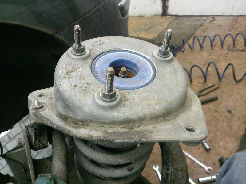

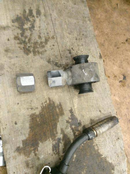

    удлиняем проушину заднего амортизатора на 28мм, спереди ставим проставку на 15мм.

    Как влияют проставки на управляемость? Я так понимаю они ставятся между витками пружины? Где можно это сделать?
    0

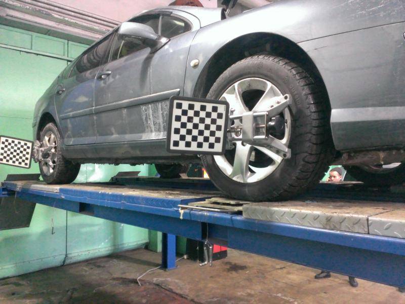

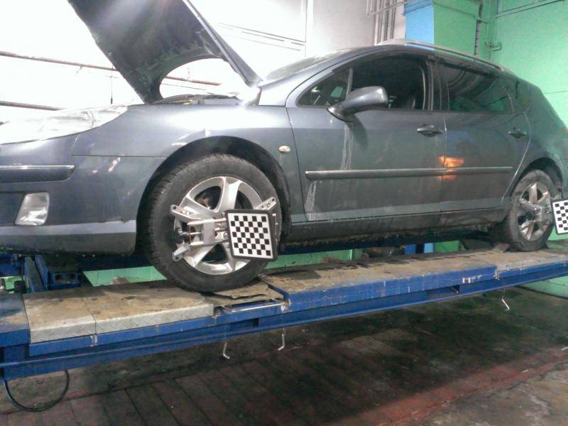

    управляемость в норме, развал тоже, между витками пружин ставить нельзя. кому интересно звоните сделаю, а если ещё и резина R17 225/55 - танки грязи не бояться.

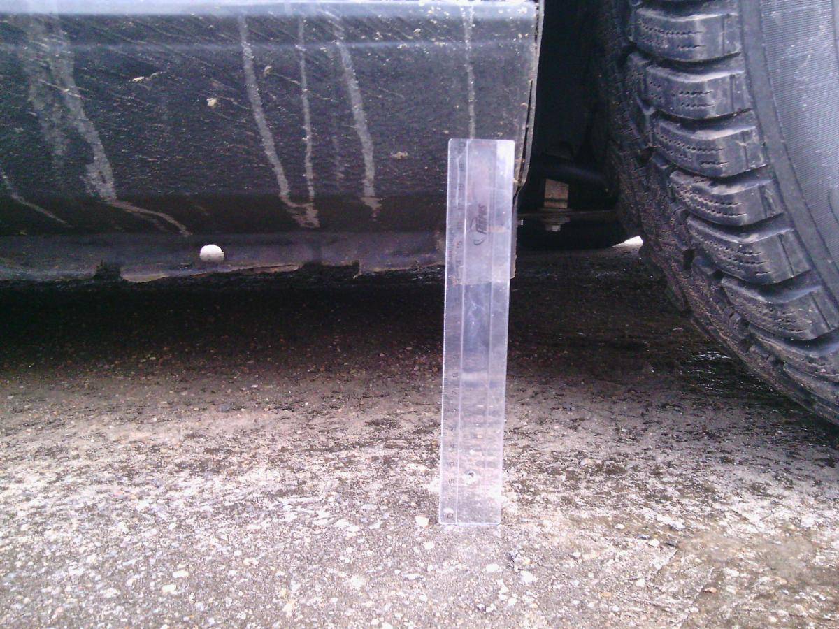

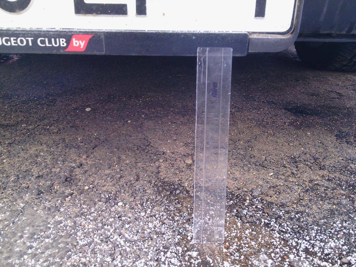

    У порога 13, у номера 19 см.
    Резина 225/50/17.
