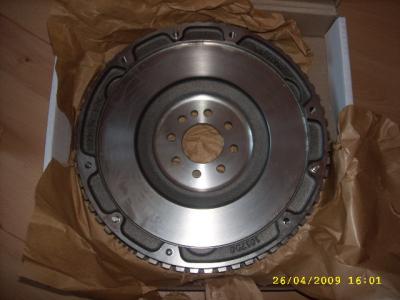

Это у валео, наверно, "обзорное фото". Вот картинка того же комплекта с экзиста:
  • 1
  #10 OFFLINE   Urri
Urri
    Старый Пежон
  • 373 сообщений
Отправлено 13 June 2010 - 23:56
Судя по диску сцепления. Этот комплект не с двухмассовым маховиком - а обычный. Да и по самому маховику это видно.

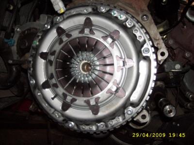

Вот маховик ЗАМЕНИТЕЛЬ одномассовый...а это к нему корзинка (уже на авто установлена вместо двухмассового маховика)
Прикрепленные изображения
Сообщение отредактировал alex162: 15 June 2010 - 09:10
3008 2.0 HDI 163 л.с. 6 акпп
  #14 ONLINE   Daiver
Daiver
    Технарь клуба
  • 9859 сообщений
Отправлено 15 June 2010 - 09:26
Ну вот и внес ясность. P.S. А чего полуось не снимали? Не мешала когда ставили коробку назад?
